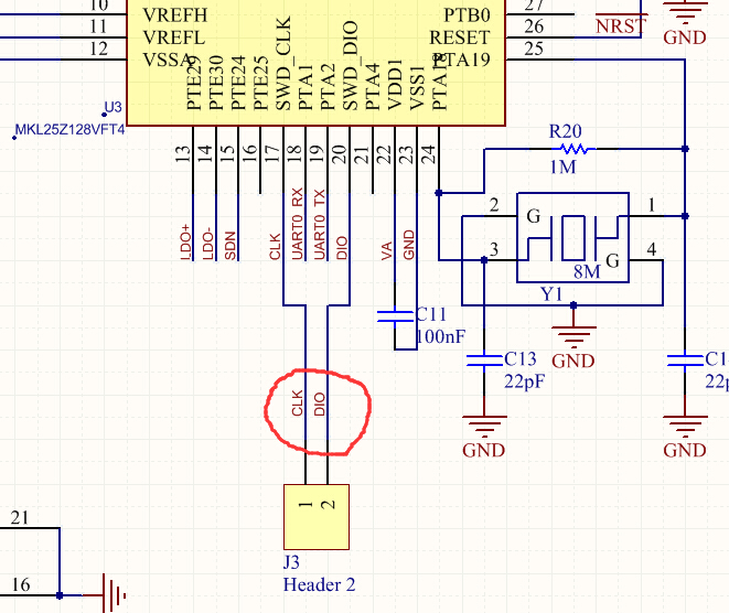

我想做一块KL25的板子,部分原理图如下,请问一下:这样连接可以烧程序和仿真么?用ULINK可以么?第一次用FSL的东东。谢谢!

调试接口注意:
SWD_DIO上拉电阻
SWD_CLK下拉或悬空
整个SWD接口推荐接上SWD_DIO、SWD_CLK、RESET_b、GND、VDD这几个引脚。
FSL_TICS_Robin 发表于 2014-12-11 10:02 | 显示全部楼层
NMI_b引脚需要特别注意上拉4.7K电阻。
这个引脚默认不可屏蔽中断功能,如果该引脚输入低电平会导致进入不可屏蔽中断。
芯片启动过程中如果NMI_b引脚为低电平会导致调试接口无**常连接。
Reset_b引脚需要上拉4.7K电阻、对地并100nF电容。

仿真器用JLink、ULink、OpenSDA等都是可以的。

有专门的openSDA调试器吗?还是用FRDM板子上面的?

暂时见到的都是集成在FRDM板上的,如果你有FRDM-KL25Z开发板通过改一些线就能让板载OpenSDA调试器给自己设计的板子上KL25芯片烧写程序了。
