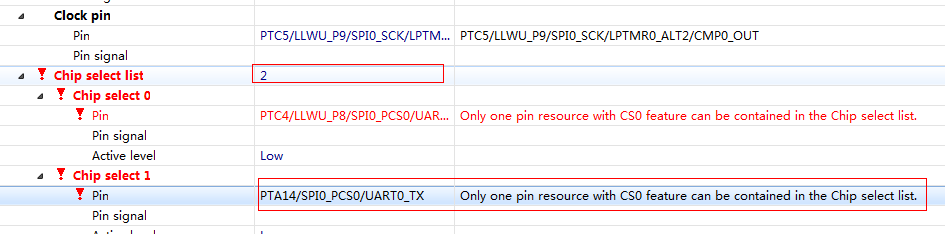

@FSL_TICS_Robin 请问kl25z的spi(spi0或spi1)是不是只能选一个一引脚配置成 cs(片选)? 如果我想用spi0(或者spi1)分时控制两片相同的从spi该怎么弄呢?
我尝试了用通用io模拟片选,但是发现spi传输的值,从设备接收到值不对··,我又不能找到pe配置的片选他的置高置低的触发的代码位置··十分急啊··难道只有换芯片?
报错
报错

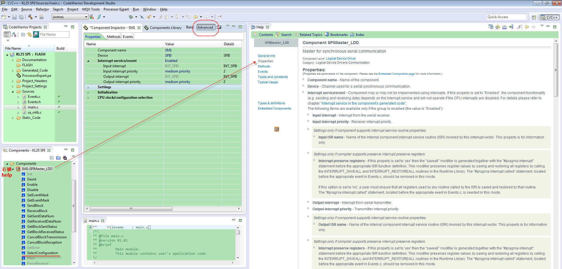

同样的方法跳出帮助文档
其中Chip select list有提示让你用SelectConfiguration函数实现片选切换

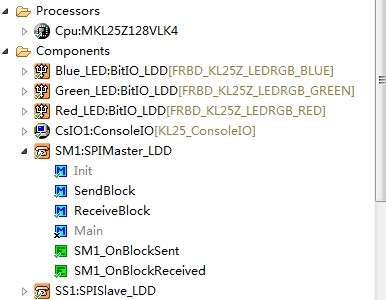

@FSL_TICS_Robin 谢谢您抽空回答我的帖子,我用的是freescale FRDM-KL25的板子,芯片是MKL25Z128VLK4Z,在PE配置那一栏没有找到SelectConfiguration函数,昨天我看了spi帮助文档,上面也提到了SelectConfiguration函数,但是我找了好久也没发现,所以我才询问您,是不是KL25只支持配置一个片选··,是不是我那里配置有误啊。请指点一下,谢谢!
spi功能
spi功能
我sm1:spimaster中没有SelectConfiguration函数
FSL_TICS_Robin 发表于 2014-12-19 13:37 | 显示全部楼层
小小的鳄鱼 发表于 2014-12-19 13:13
@FSL_TICS_Robin 谢谢您抽空回答我的帖子,我用的是freescale FRDM-KL25的板子,芯片是MKL25Z128VLK4Z,在PE ...
请按此图点选Advanced模式,这个在2楼提到的FAQ文档里也有的(3.3 如何配置Component Inspector选项卡的显示级别)。

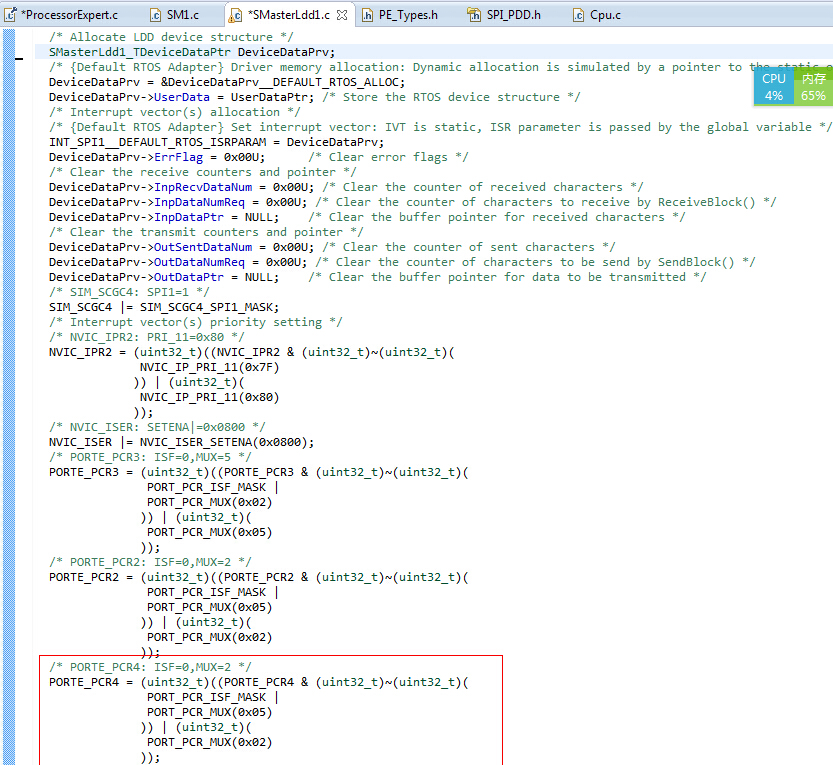

可问题来了--->@FSL_TICS_ZJJ 请问 在PE配置的片选引脚CS使能和取消使能在哪里啊?(我只发现在初始化中,初始化引脚时,对引脚初始化了,在调用功能函数处都没发现。
这是我PE配置
只是初始化中引脚的初始化能看到片选引脚为PE4
PE4初始化引脚
PE4初始化引脚
这是使用SM1_SendChar函数的步进过程,没发现片选使能

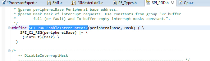

过程是SM1_SendChar->SMasterLdd1_SendBlock->SPI_PDD_EnableInterruptMask->PE_ISR
SM1_SendChar
SM1_SendChar
SM1_SendChar
PE_ISR
PE_ISR
PE_ISR
FSL_TICS_Robin 发表于 2014-12-19 14:11 | 显示全部楼层
请按此图点选Advanced模式,这个在2楼提到的FAQ文档里也有的(3.3 如何配置Component Inspector选项卡的 ...
请看8楼图片中红圈,勾选后即可看到SelectConfiguration函数

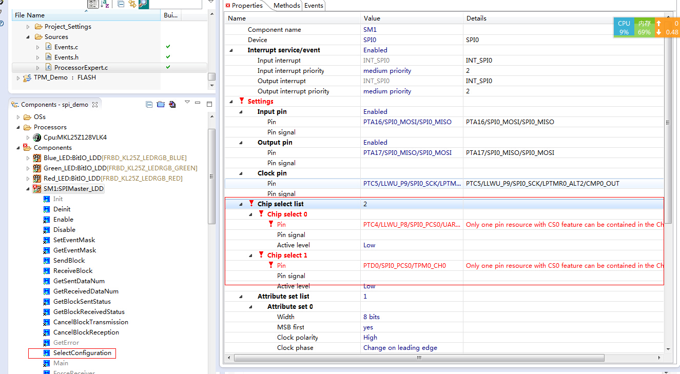

@FSL_TICS_Robin 嗯,谢谢您提醒··,但是我的组件配置出来还是有问题!
问题是,
如果Chip_select_List 为1时                            SelectConfiguration函数不能生成
如果Chip_select_List 为2(或者以上)时,   SelectConfiguration 函数 能生成,但是组件报错
我比较疑问的是我这块板能不能实现PE配置同一总线下实现多片片选从设备,help文档上写的是能,不知道文档所述的内容是不是包括整个freescale系列的MCU还是只是我这款的。

@FSL_TICS_Robin  谢谢您哈,我发现就像我开始所想的:freescale FRDM-KL25的板子,芯片是MKL25Z128VLK4Z  只能支持一个CS设置(CS0),Chip_select_List不能配置为2和2以上.
