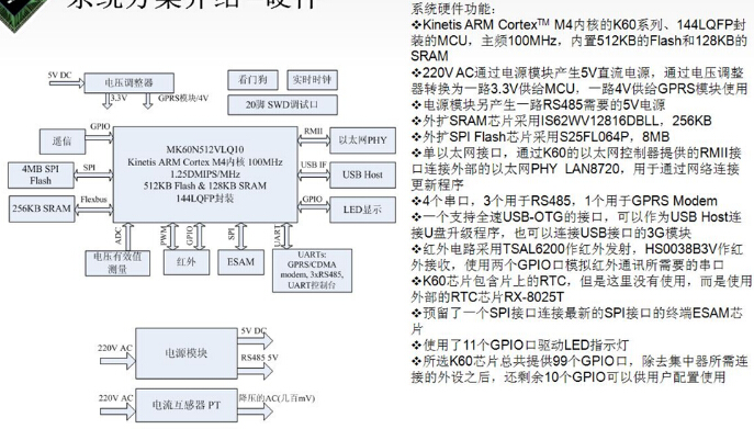

本系统采用飞思卡尔的K60系列的处理作为主控芯片。外挂sram,flash,网口,串口等外设。K60带有16为SAR AD,很好的满足了AD采用需求。
详细见K60的介绍。
国网集送器基于K60的系统框图如下:

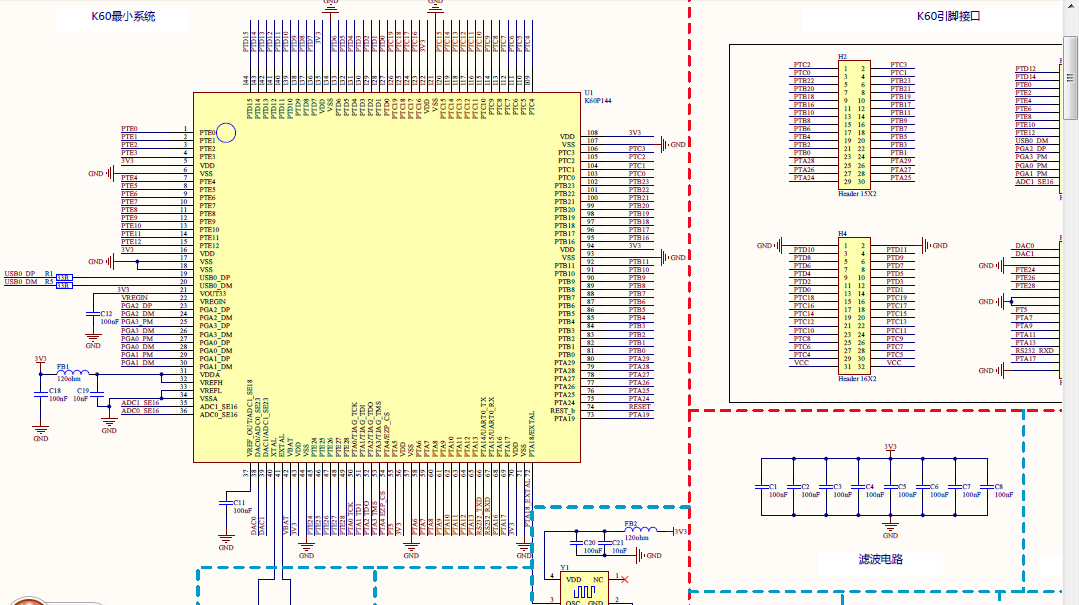

K60原理图如下:
