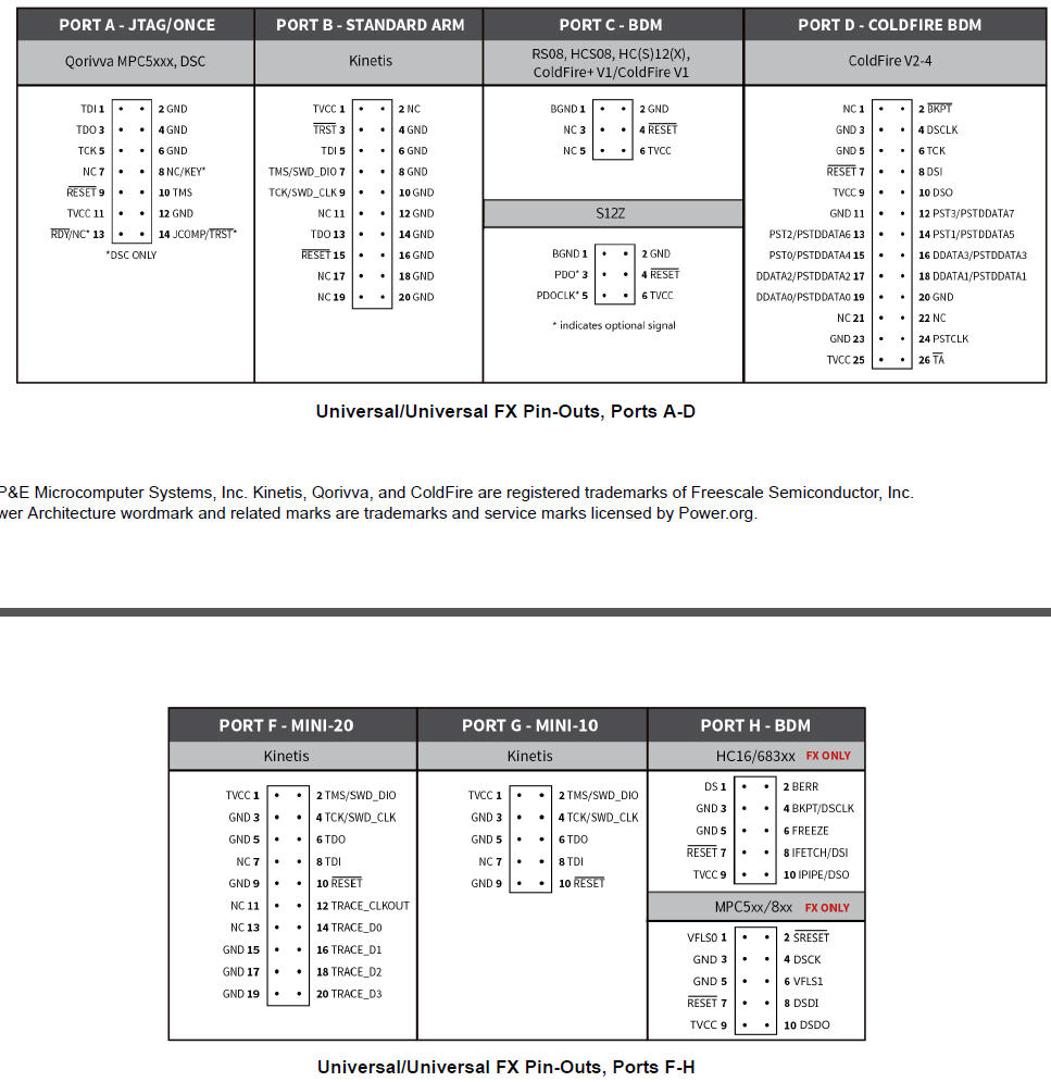

 楼主| wangyangele 发表于 2014-12-21 21:25 | 显示全部楼层 |阅读模式
如题大虾,thankyou
FSL_TICS_Robin 发表于 2014-12-24 10:20 | 显示全部楼层
楼主你好
请问你使用的哪款Multilink?
 楼主| wangyangele 发表于 2014-12-24 23:31 | 显示全部楼层
楼主你好
请问你使用的哪款Multilink?
Multilink Universal行吗
FSL_TICS_Robin 发表于 2014-12-25 09:10 | 显示全部楼层
请看USB Multilink Universal的手册: PE4576 - Technical Summary for Multilink Universal and Multilink Universal FX.pdf (448.99 KB, 下载次数: 3)
