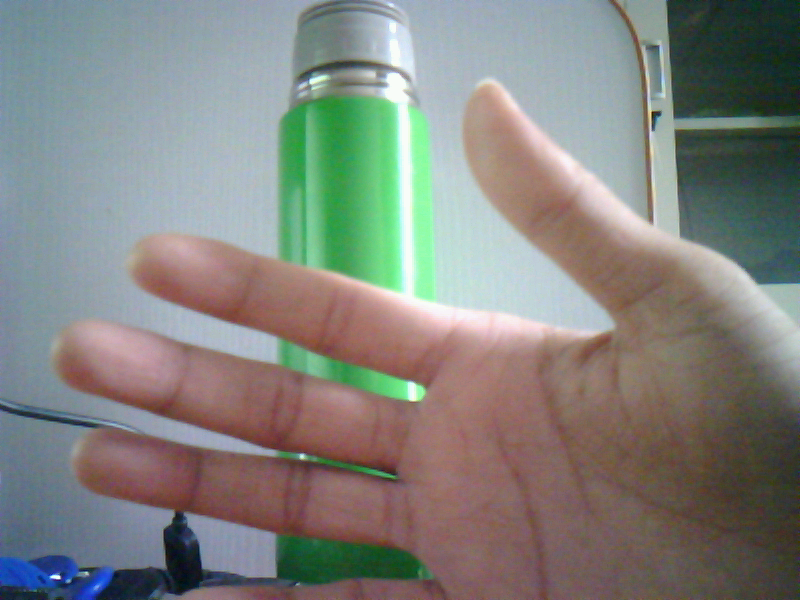

各位大师,帮忙解决一个问题。
我使用的是F429,用的是1.3 HAL库。
现在通过DCMI读取OV2640 800*600到SDRAM,然后再上传到上位机显示。
采集的数据是RGB565格式。所以数据量比较大。
第一张图片是开机后采集到的第一次图片。显示正常。
第二张图片是按下快门键后,采集的第二次图像。

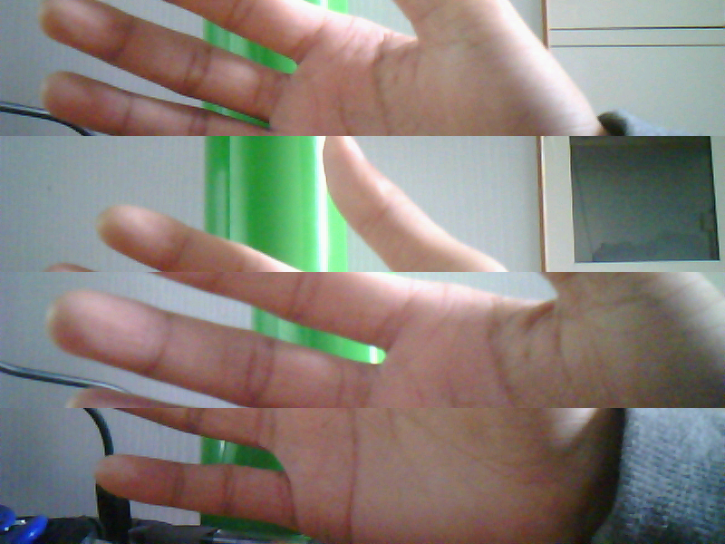

出现的怪异现象如下:
图片分为4层读取。第2,4层显示正常。本为第三层的图像跑到第一层。 第三层的图像没有更新。
我自己的分析如下:
在DCMI的采集函数中,由于我的Lenth长度为 800*600*2/4,长度大于0XFFFF,
所以 使用的是 DCMI_DOUBLE_BUFFER Mode模式。
经过函数的计算,图片将会分4层接收。

现在问题是:第二次之后的图像显示都不正常。配置DMA的双缓存模式需要哪些初始化?还是跟单缓存接收的一样呢?
请各位帮帮忙?

最后不需要考虑双缓存的事情,HAL库已经实现了,只要正常的调用接口就行了。
