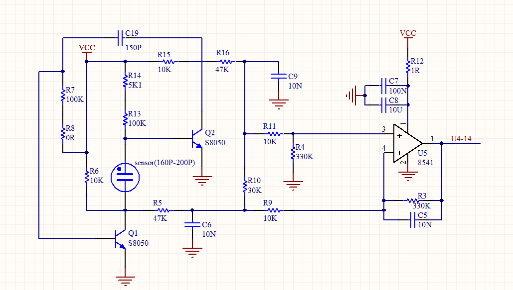

大虾帮忙分析电路

manbo789| | 2015-1-6 16:24 | 只看该作者
多谐振荡+差分放大,

NE5532| | 2015-1-6 16:37 | 只看该作者
Sensor是啥样子的,楼主能说明下不?
agoodman|  楼主 | 2015-1-6 16:58 | 只看该作者
HS1101,湿敏电容,电容量由162PF 变到200PF
manbo789| | 2015-1-6 16:59 | 只看该作者
电路图有错,Q2集电极上面应该有个交叉点,
agoodman|  楼主 | 2015-1-6 17:17 | 只看该作者
问了一下,的确是这样,Q2上面的交叉点漏掉了
huayuliang| | 2015-1-6 19:40 | 只看该作者
无稳态多谐自激振荡电路
因总周期为两臂各自的RC时间常数之和,其中一半电路的电容变化,会导致时间常数变化,相对来说,占空比也随之变化。频率也变化。
两路输出不同的占空比(总和为100%),分别经RC低通滤波获得直流电平,然后相减(运放构成了个减法器)。
简单说就是变化的占空比(传感器那臂)  减去   固定的占空比(150pF,参考用)
另问下,湿敏电容传感器的寿命如何?准确度呢?

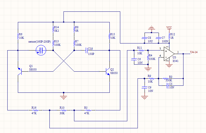

agoodman|  楼主 | 2015-1-6 21:08 | 只看该作者
根据2位的提示,把原理图调整了一下

agoodman|  楼主 | 2015-1-6 21:10 | 只看该作者
huayuliang 发表于 2015-1-6 19:40
无稳态多谐自激振荡电路
因总周期为两臂各自的RC时间常数之和,其中一半电路的电容变化,会导致时间常数变 ...
湿敏电容的容值会根据湿度变化,162-200P对应0-100%的相对湿度
manbo789| | 2015-1-6 21:22 | 只看该作者
agoodman 发表于 2015-1-6 21:08
根据2位的提示,把原理图调整了一下
Q1画反了,

agoodman|  楼主 | 2015-1-7 08:19 | 只看该作者
manbo789 发表于 2015-1-6 21:22
Q1画反了,
是画反了,找不到对应的库文件,不会弄:Q

han_| | 2015-1-7 13:30 | 只看该作者
同样的电路,画法不同,给人的感觉也截然不同!

NE5532| | 2015-1-9 12:02 | 只看该作者
根据2位的提示,把原理图调整了一下
大赞,换个画法,绝大部分人一看就可以明白是怎么回事了。
