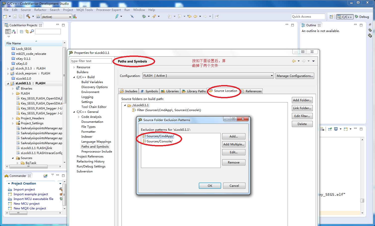

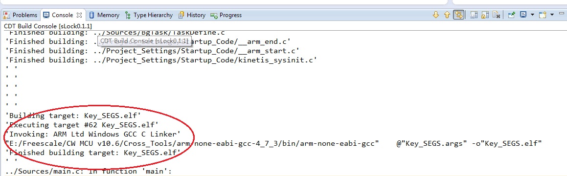

如题,最初是可以的!后来我对source文件夹下的文件屏蔽掉后,就不行了。有遇到过得么??
(71.32 KB )
如图
如图
如此操作屏蔽文件
如此操作屏蔽文件
控制台输出
控制台输出
勾选了此选项
勾选了此选项

FSL_TICS_ZJJ| | 2015-1-9 13:41 | 只看该作者
楼主用的什么芯片?
工程是基于bareboard吗?
那些去掉的文件是IDE生成的还是你自己添加的?

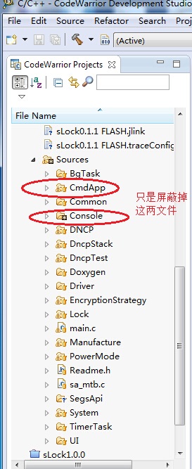

KL16Z; 没错,工程是基于bareboard的,去掉的文件都是自己添加的!是这样的:完整的工程是可以打印出信息的,屏蔽掉后就不行了,再加上去也无法打印出信息来!

你那两个文件都做了什么呢?
如果把源文件也从你的工程中都删掉,还会有问题吗?
另外,编译有没有问题?
看你1楼,很多文件夹图标有点怪。
luofeng2g|  楼主 | 2015-1-12 13:30 | 只看该作者
FSL_TICS_ZJJ 发表于 2015-1-12 13:27
你那两个文件都做了什么呢?
另外,编译有没有问题? ...
那是因为从SVN上拉下来的,改了就会出现星号!编译时没有问题的,那两个文件时通过串口在电脑终端上打印信息的!
FSL_TICS_ZJJ| | 2015-1-12 15:31 | 只看该作者
luofeng2g 发表于 2015-1-12 13:30
那是因为从SVN上拉下来的,改了就会出现星号!编译时没有问题的,那两个文件时通过串口在电脑终端上打印 ...
你现在是不能生成HEX以及打印代码大小?
只要加过这两个文件夹?
如果直接把他们从工程中去掉,并且删掉工程中的源文件都不行?

FSL_TICS_ZJJ| | 2015-1-14 13:42 | 只看该作者
luofeng2g 发表于 2015-1-12 18:38
就这两
楼主,我把你的两个加进来,然后又去掉,这边还是能生成hex。
所以你去掉之后,可以把工程clean下,然后再编译试试。
如果还不行,可以先把工程重workspace中去掉,然后再加进来试试。

呵呵,不是,现在是另外一个bug,工程开优化,某个文件不优化也是不能打印的
