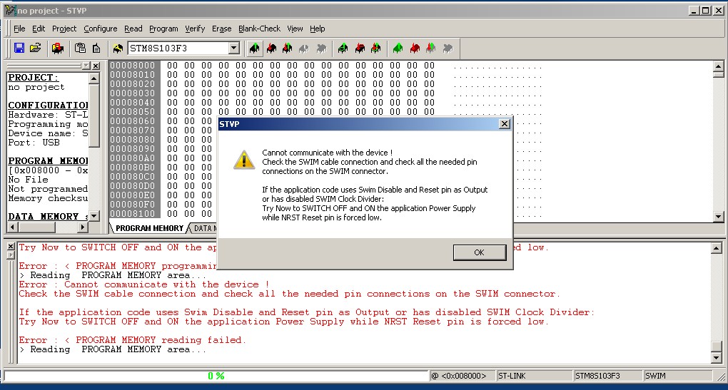

今天焊了两片新买的STM8s103f3p,都烧不进程序,用的STVP,连线也没问题,先焊一个不能烧程序,然后又做了一个最小系统,还是烧不进去,求指点,难道芯片有问题?

用的ST-LINK
mr踏雪无痕|  楼主 | 2015-1-23 23:18 | 只看该作者
下载时显示

mr踏雪无痕|  楼主 | 2015-2-10 21:25 | 只看该作者
去掉复位电路,CAP用1uF就可以下了
一定是VCAP没装或装小了的原因,与REST电容没有关系,话说STM8的VCAP很重要哦,最好用X7R或X5R材质的大小1~2.2uF的电容...

mr踏雪无痕|  楼主 | 2015-2-13 22:02 | 只看该作者
VCAP手册上写的是470nf~1uf,开始用的470nf,去掉复位电容,只接上拉电阻,复位脚是一点几伏,用stm8s207做的就没这些问题,不知道是不是板子没做好

wxhzzz| | 2015-9-11 18:07 | 只看该作者
我的用JTAG 烧写刚开始有问题 后来把复位电容拿掉  就好了。。
