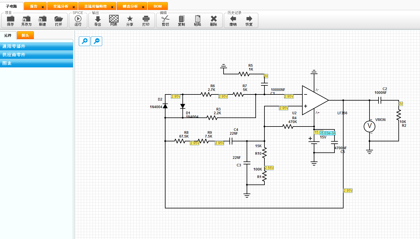

利用在线仿真工具仿真了典型文氏振荡电路,它是由放大器与具有频率选择性的反馈网络组成,施加正反馈就产生振荡。参考网络设计绘制出以下电路图
电路链接地址如下所示:
http://easysim.21ic.com/simulator#804
电源采用单电源工作,运放采用LF356,电路原理如下所示:
为了使文氏电桥振荡电路能产生振荡,非常重要的是正反馈的作用是输出不饱和,为此,在负反馈侧接入限幅和自动增益控制电路。最简单的就是接入二极管。

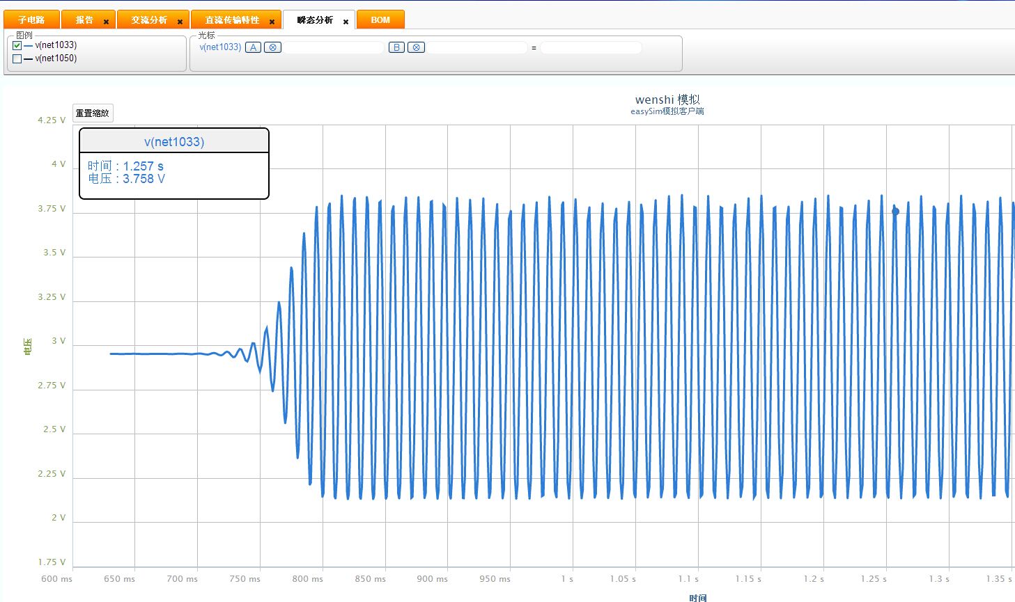

仿真效果如下图所示:

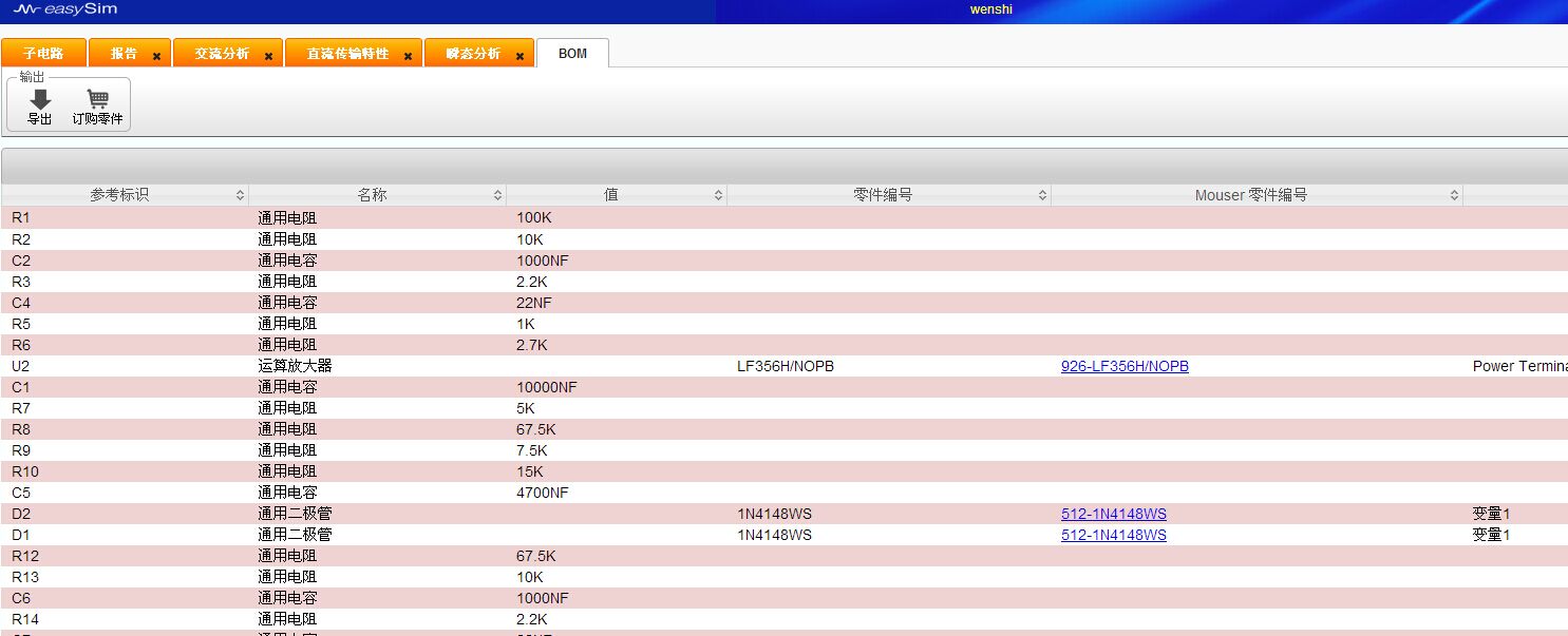

BOM清单如下图所示:

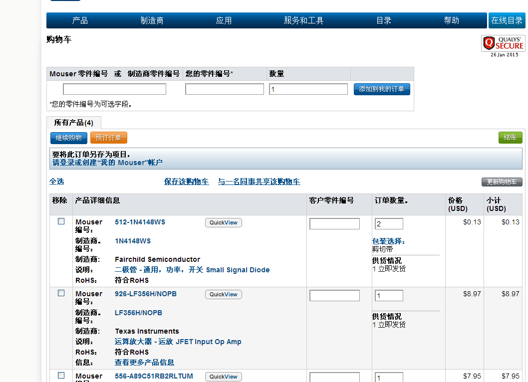

我的购物车截图如下所示:
