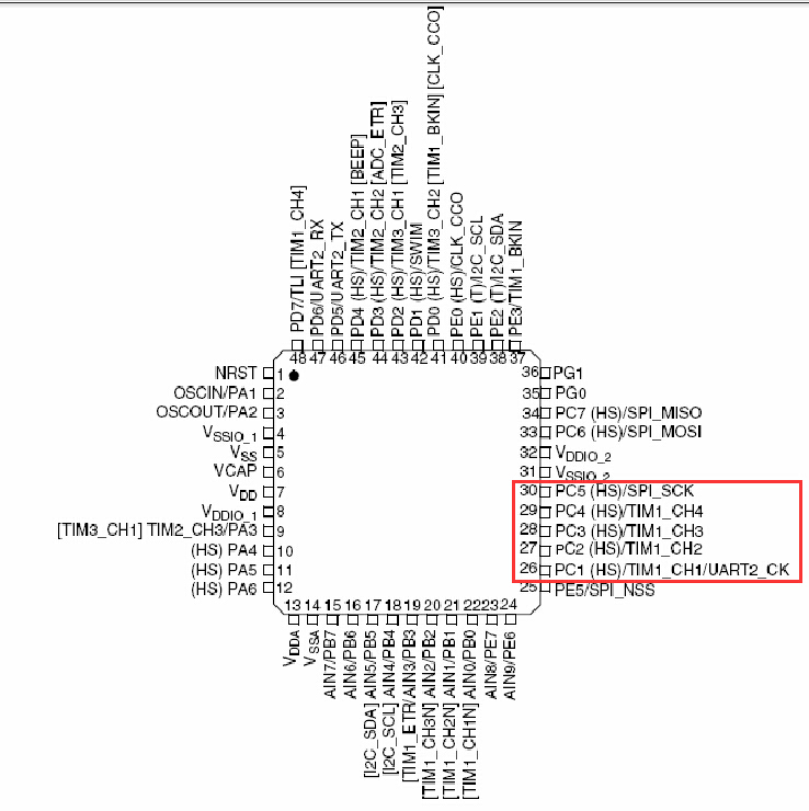

如题,有哪位高手知道如何配置STM8S105的TIM1各个通道才能输出PWM信号?不胜感激
根据官方例子修改,CH2和CH4能正常输出PWM,但是CH1和CH3就是不正常

sjnh 发表于 2015-1-28 11:40 | 显示全部楼层
查看IO口的配置,是否配置成输入或者开路输出了,是否被其它功能占用了
 楼主| owenli520 发表于 2015-1-28 11:45 | 显示全部楼层
你说的这些情况都没有啊
 楼主| owenli520 发表于 2015-1-28 13:55 | 显示全部楼层
你说的这些情况都没有啊
果然是IO口被其它占用了,粗心了,呵呵,现在正常了,多谢!
sun1238898 发表于 2015-1-28 16:10 | 显示全部楼层
或者说看下option byte设置
