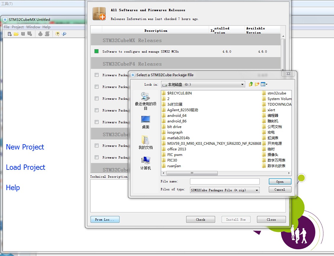

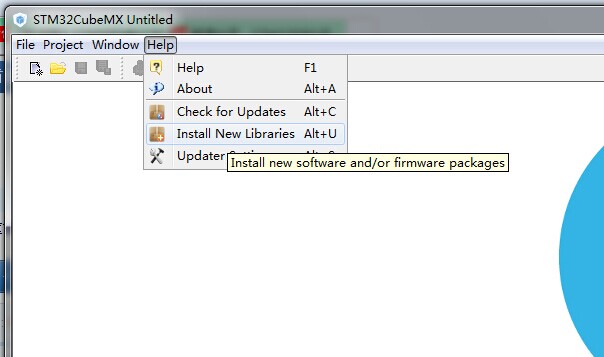

看图片
zongzi| | 2015-1-30 16:22 | 只看该作者
图顺序反了,软件中选help-install new libraries      from loc
