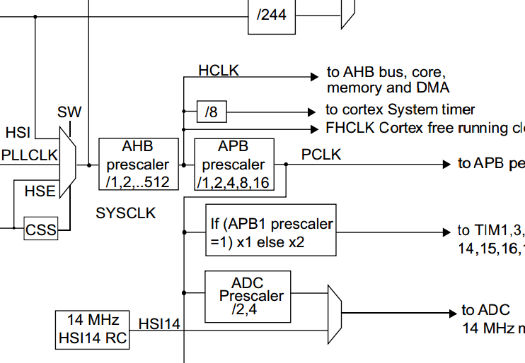

进入AHB prescale之前是48M的主频,这个已经配好。
比如现在我希望我的Timer14的counting的频率设置为1M,但我不知道去哪里设置AHB prescale 和 APB prescale ,求指点。
戈卫东 发表于 2015-2-1 18:26 | 显示全部楼层
RCC_CFGR
戈卫东 发表于 2015-2-1 18:28 | 显示全部楼层
但是这些分频器只能选2,4,8,16这些数,好像没有办法把48M变成1M
戈卫东 发表于 2015-2-1 18:54 | 显示全部楼层
我的沙发怎么不见了?我在那里说RCC_CFGR
mmuuss586 发表于 2015-2-1 19:06 | 显示全部楼层
设置APB;
