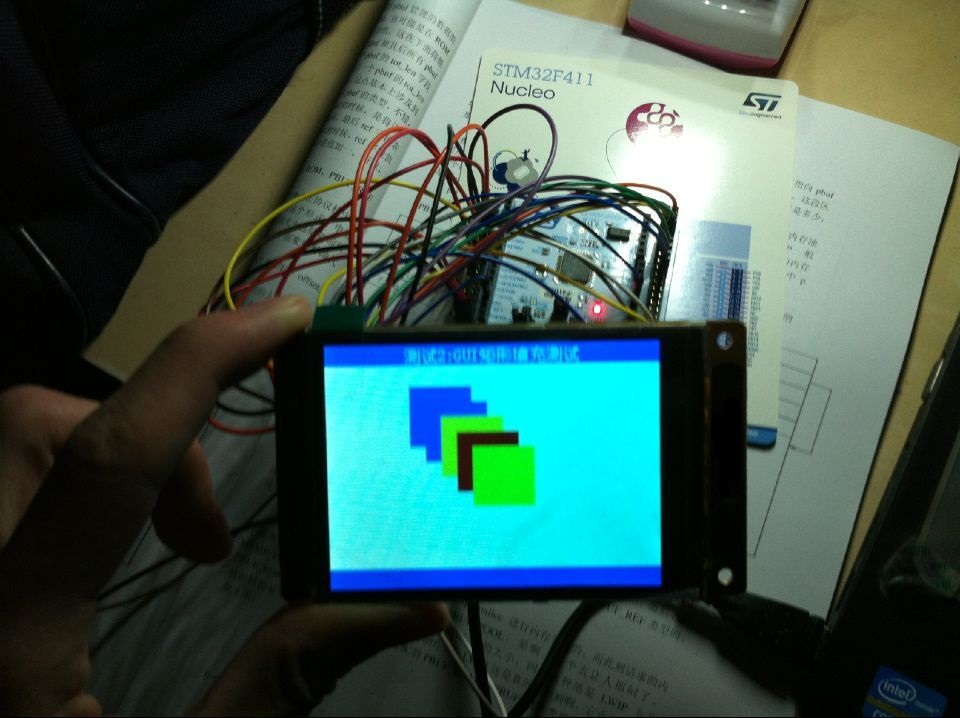

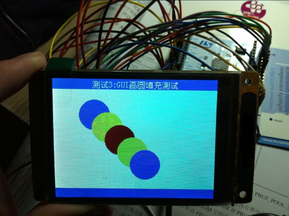

调试了几天,终于调试好了LCD的驱动程序,感觉引脚分配也是挺麻烦的事,通过几天的调试,明白了引脚分配的时候要特别注意引脚的默认功能。驱动程序参考了原子的程序。
GPIO初始化函数:
LCD_D[15:0]对应PC[15:0]

完整程序有需要的朋友可以下载附件:

请问下楼主,参见原子的程序,你有没有焊接外部的晶振。
 楼主| fjjjnk1234 发表于 2015-2-5 11:57 | 显示全部楼层
不需要焊接外部晶振,用内部时钟源就行,参考的只是他编写函数的方式。

所以楼主是利用IO口自行模拟时序来点亮LCD的
