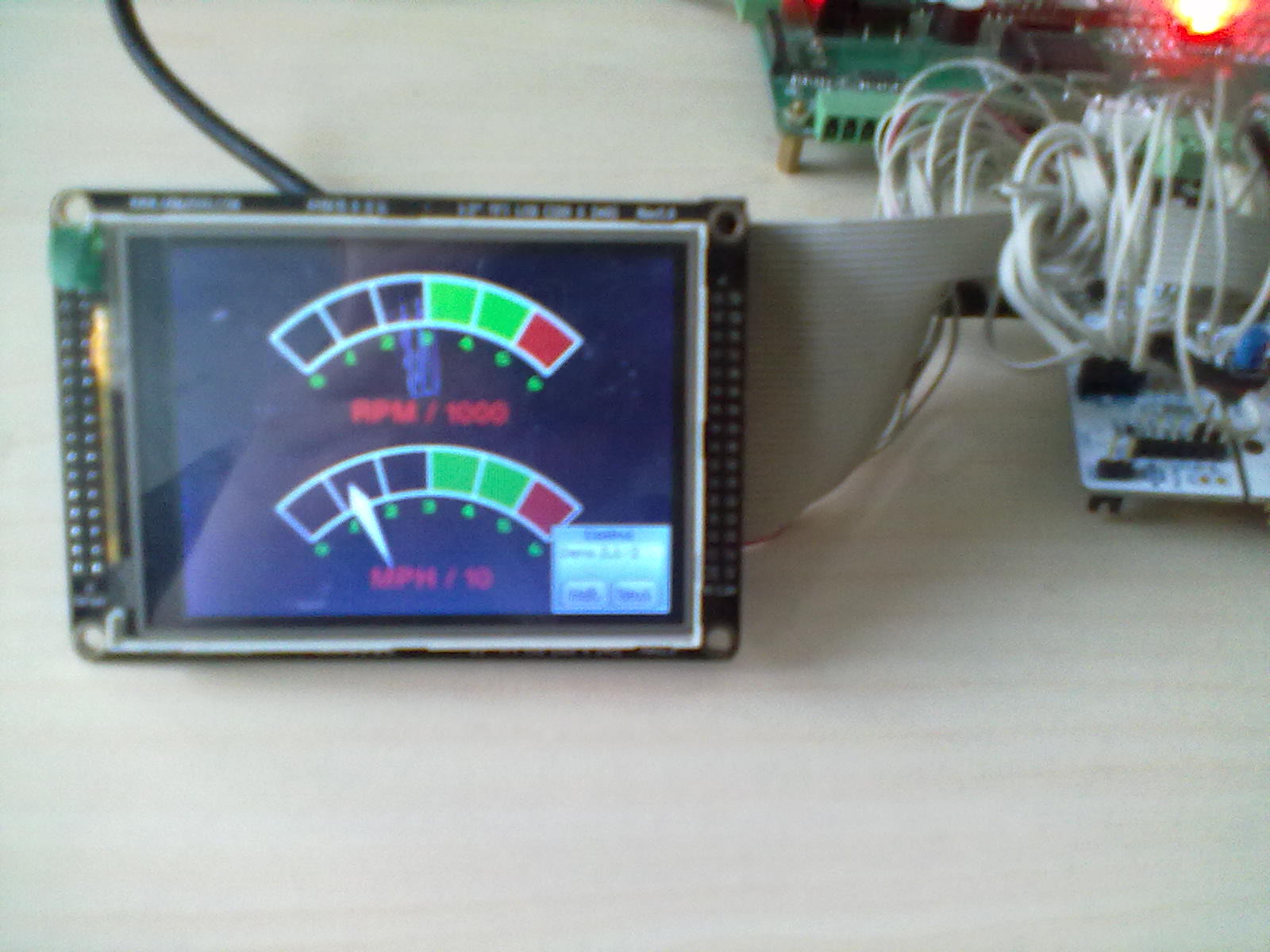

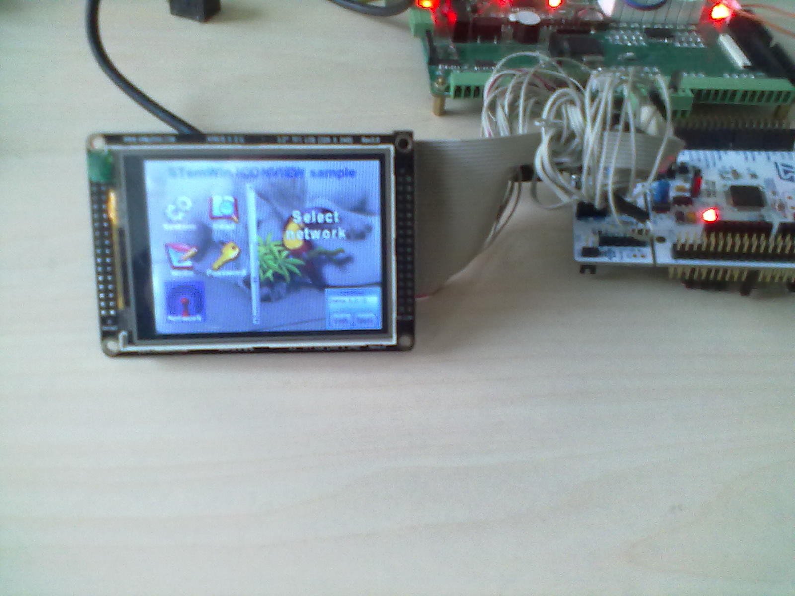

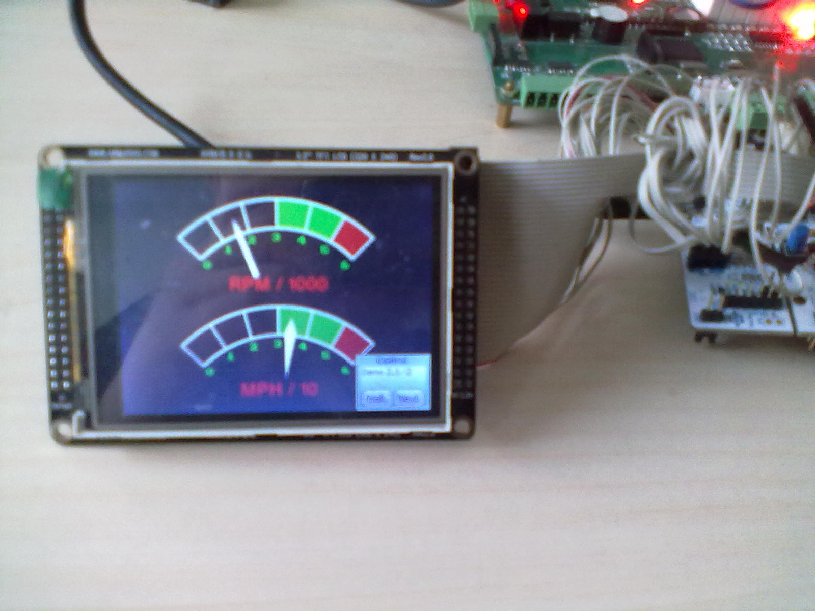

因为最近做的东西涉及TFT和数据采集,就在论坛申请了一个STM32F411RE-NUCLEO开发板,想用它进行前期的代码验证。
设计思路如下:
    采用16位方式驱动TFT3.2寸屏,在上面移植emWIN图形库,然后在上面增加按钮控件和图形控件,可以实现
ADC数据的实时显示,包括具体的数据和图形波形显示(实际应用中必须用波形图)。通过触摸按钮实现数据采集的开始与停止。
这样可以减少实体按钮的使用。在采集过程中,可以通过按钮设置波形数据的编号和数据的存储。计划增加列表项控件,可以
实现简易数据库,实际开发中,会将数据存储到SD卡中。
非常感谢二姨!拿到这个板子有一段时间了,因忙于硬件设计,也没来得及摸它。正好有个时间,就在上面移植代码。我一直用标准库开发,
没有采用Mbed和现在的CubeMX和完备固件库。这个NUCLEO是64引脚MCU,比如100引脚的给力,只能用两个8位组合16位驱动,单8位也行,
效果较差。这个板子有100MHZ,FLASH较大,内存128K,跑ST-emWIN的DEMO还是有些吃力,只能部分加载。对于后期做应用评估是完全满足的。
下面是几个图片,代码还没整理,再发第二个帖子时,再发上来。
