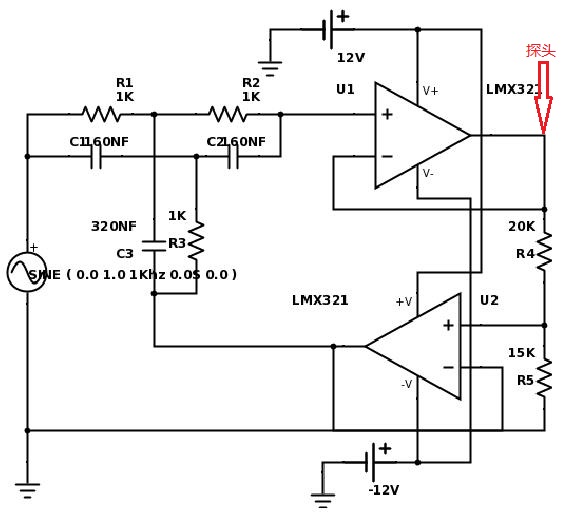

电路设计链接:
http://easysim.21ic.com/simulator#828
电路图:(在easysim中怎么显示不了整张图,导出PNG图片后截图的)
BOM截图:

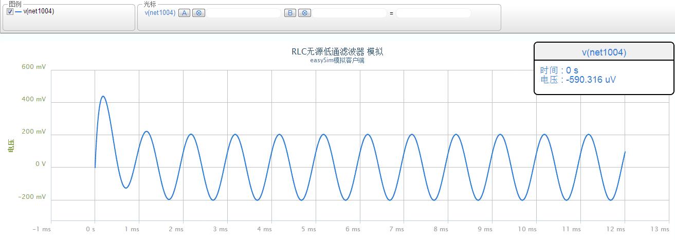

仿真结果:

地瓜patch 发表于 2015-2-5 13:13 | 显示全部楼层
把图纸缩小一下啊,可以放缩
 楼主| fjjjnk1234 发表于 2015-2-5 21:34 | 显示全部楼层
把图纸缩小一下啊,可以放缩
好的,我试试
