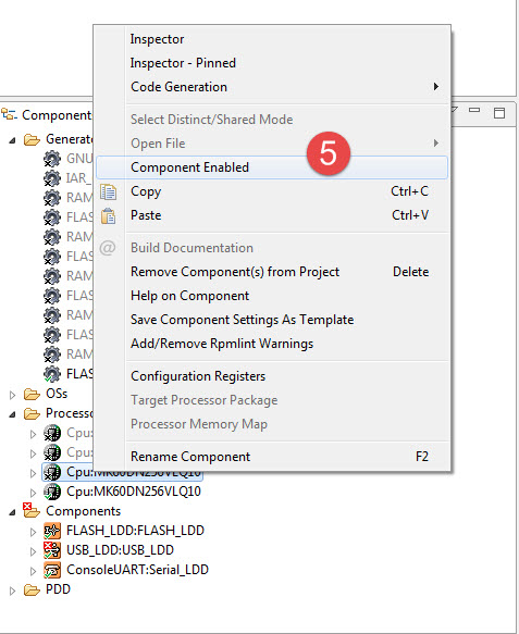

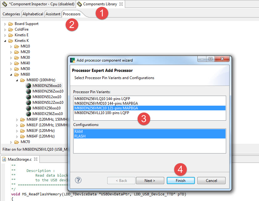

FSL_TICS_Jeremy| | 2015-2-9 09:16 | 只看该作者
请参考以下步骤进行设置。
affe33|  楼主 | 2015-2-9 20:36 | 只看该作者
楼上果然给力,结贴!
