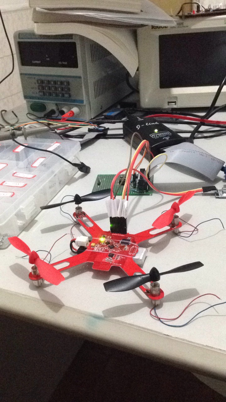

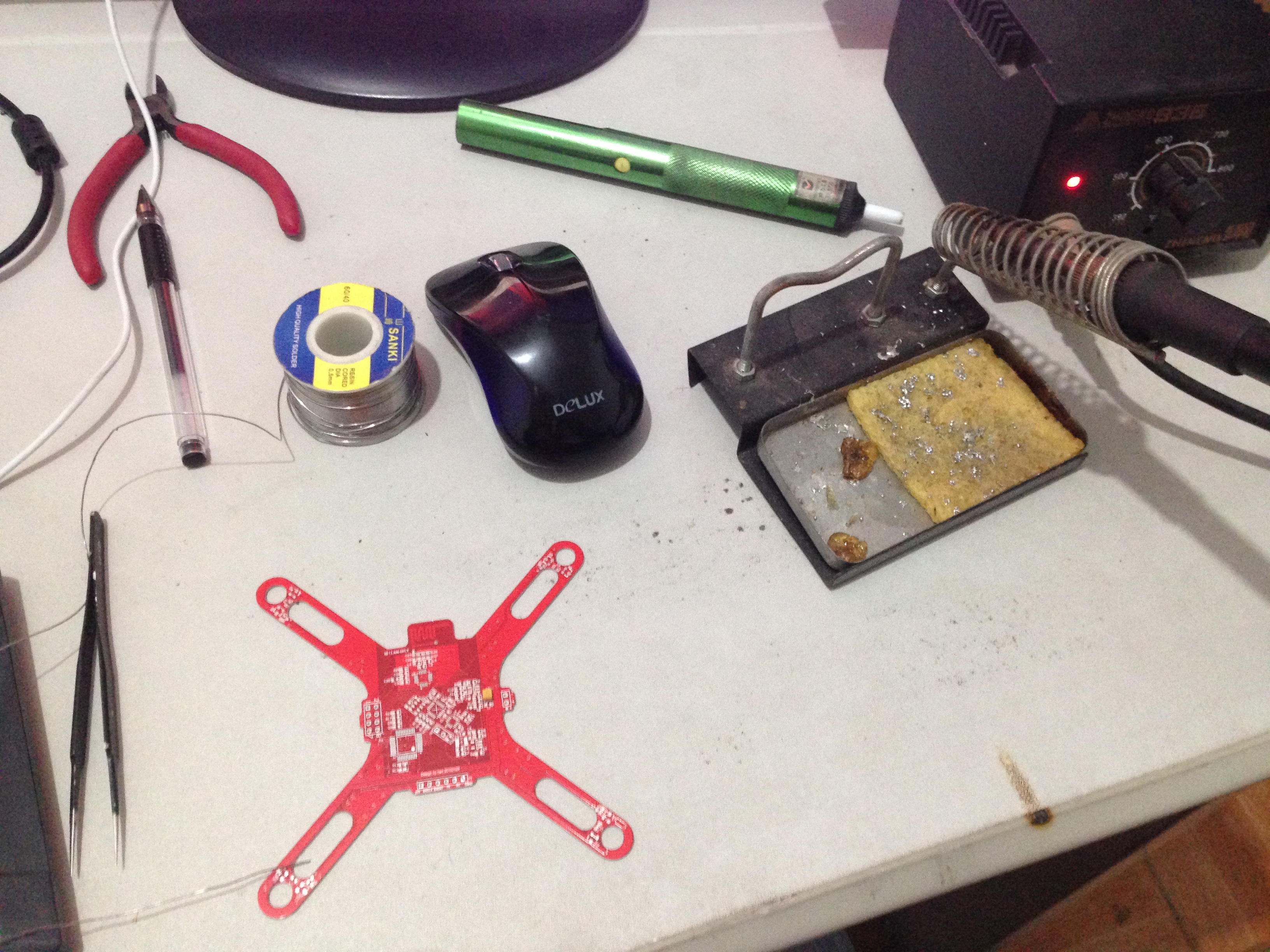

刚焊接好,还没来得及调试,第一次发帖,请高手多多支持!欢迎交流 QQ372600358

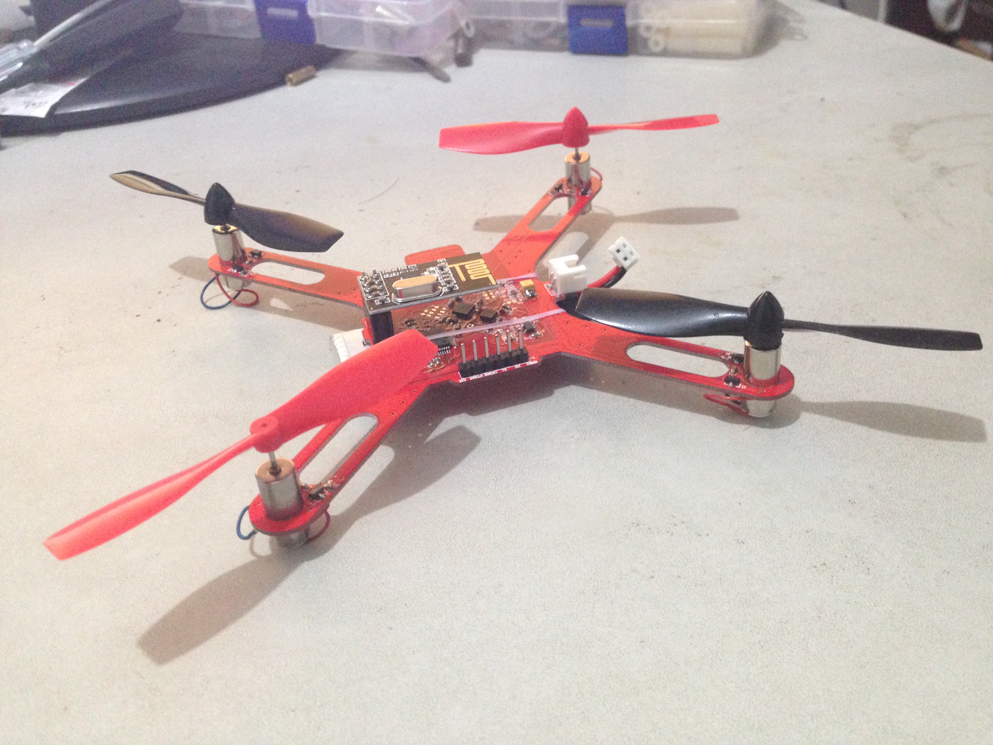

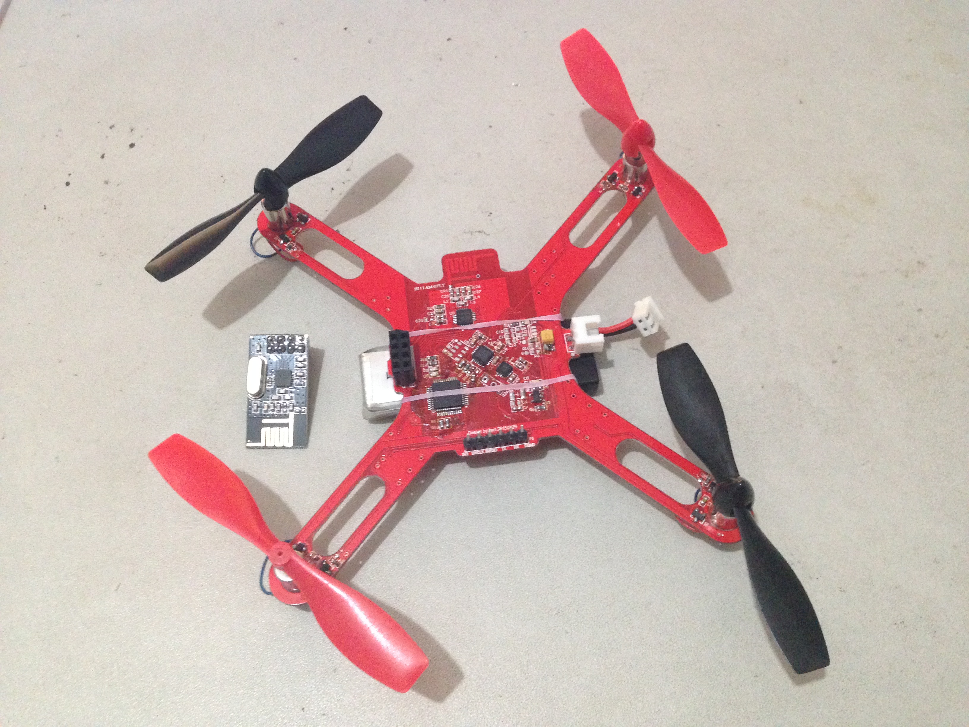

主板110*110,第一版调试版本,图纸借鉴了论坛中大家共享的资料

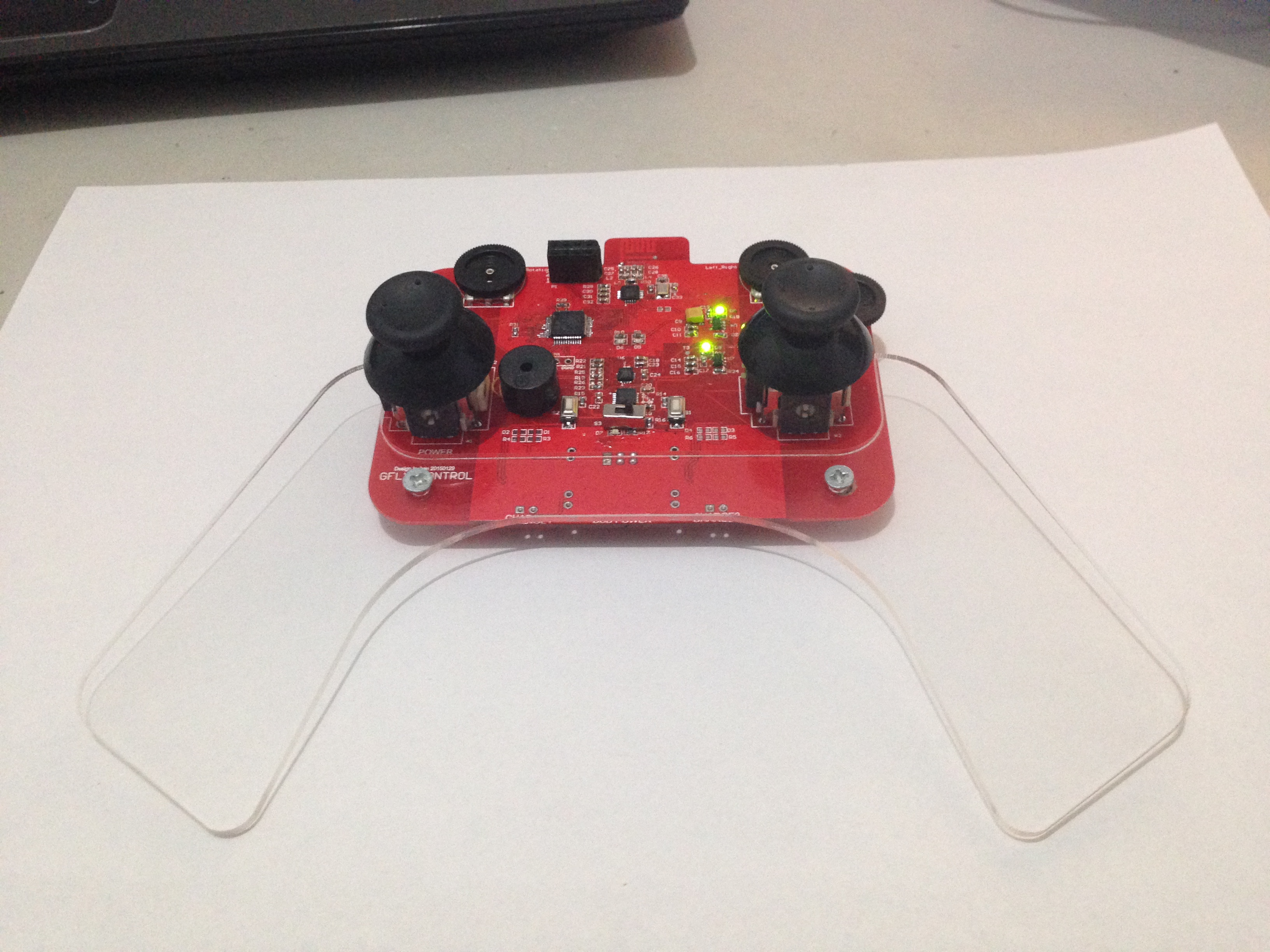

遥控板,带两路充电
遥控板,带两路充电
激光切了个把手
激光切了个把手
电机还没完全固定
电机还没完全固定

gaopo304| | 2015-2-12 09:14 | 只看该作者
很牛啊!就是不知道pcb板作为基体,强度如何
shu6969han|  楼主 | 2015-2-12 09:35 | 只看该作者
1mm板厚,稍显有点软,改版做成1.2的
条形孔再做窄一点,受力就没问题了

pcb板作为基体稍微有点重了
