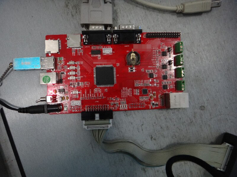

环境Keil 4.71    K60-EK  U盘一只
文件路径:...\Keil\ARM\Boards\Freescale\TWR-K60N512\RL\USB\Host\MSD_File
使用keil软件打开MSD_File.uvproj
1.修改输出信息串口的配置以适应K60-EK
2.J-link配置ProjectOptions for targetDebug 和Utilities选项卡Settings:选J-link并如下配置。
3.下载运行。

通过U盘的例子可以方便的用于大容量数据采集存储应用
FSL_TICS_Jeremy| | 2015-2-27 11:37 | 只看该作者
给力,板子是楼主自己做的吗?

浅唱246| | 2015-11-25 16:47 | 只看该作者
楼主自己做的板子吧

用的板子是我们家的
