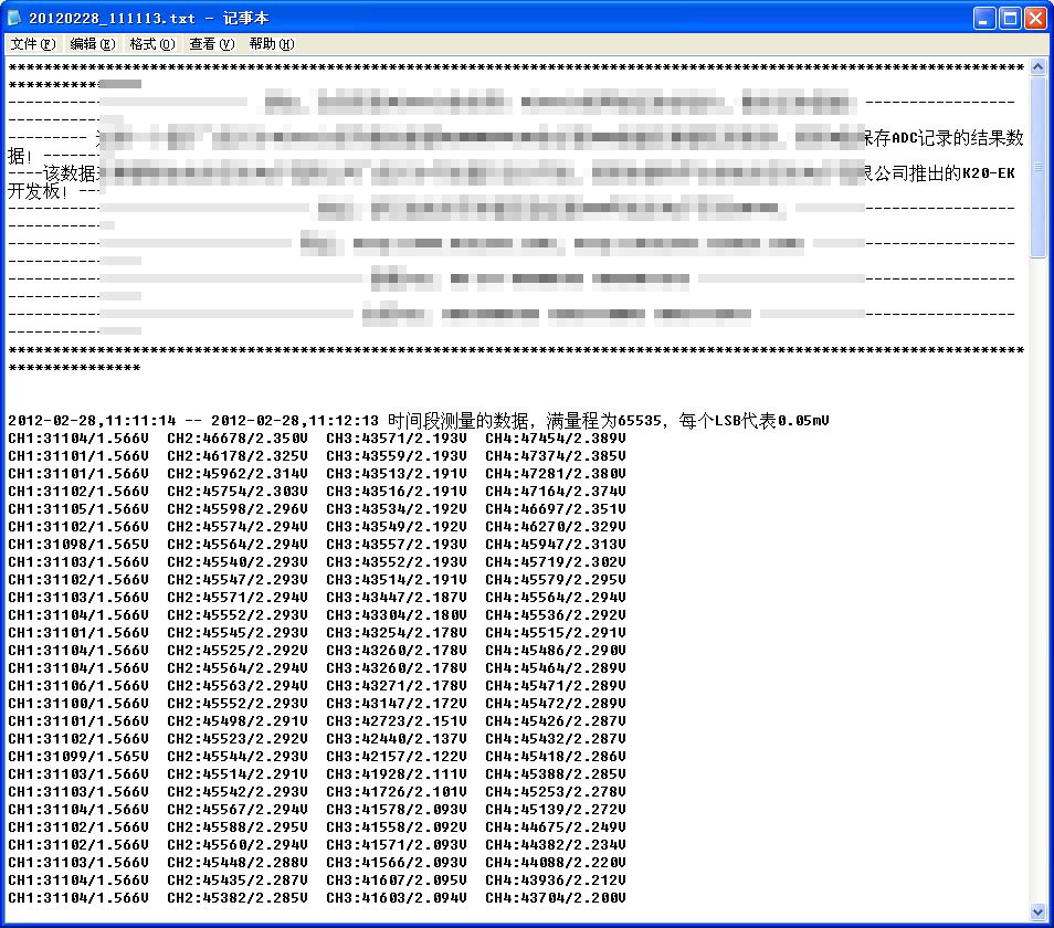

K20-EK开发板板载的USB Host接口读写操作U盘,实现了一个ADC数据采集并且将采集的结果数据保存在U盘中的应用方案。
该应用的主要功能如下:
1,系统设有启动、停止按键用于开启和关闭ADC数据采集并存储。当然,用户可以将本应用方案的启动、停止按键修改为其它的触发条件来实现自身项目需求。
2,系统采用1Hz的频率进行ADC数据采集,用户也可以根据自身项目需求修改程序代码来更改ADC采样频率。
3,系统每隔1min钟将采集的结果数据写入U盘中保存记录,并且记录的数据带有时间戳信息,以方便用户在PC上查看记录的数据信息。
4,系统支持U盘等可移动磁盘设备热插拔。
5,系统可以通过串口在超级终端或者Secure CRT上修改系统的RTC时间值。

创建文件及存储格式
我们可以将U盘拔除插到电脑的USB接口中,在PC上查看我们刚才的记录文件以及结果数据,这是我们在U盘中新建的以RTC时间为文件名的txt文本文件,打开该文件可以查看记录的数据信息,如下图:
