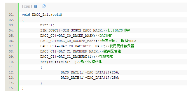

初始化代码如下:
 楼主| niuyaliang 发表于 2015-2-28 16:36 | 显示全部楼层
有关硬件触发设置参考PDB模块的DAC间隔触发部分。
