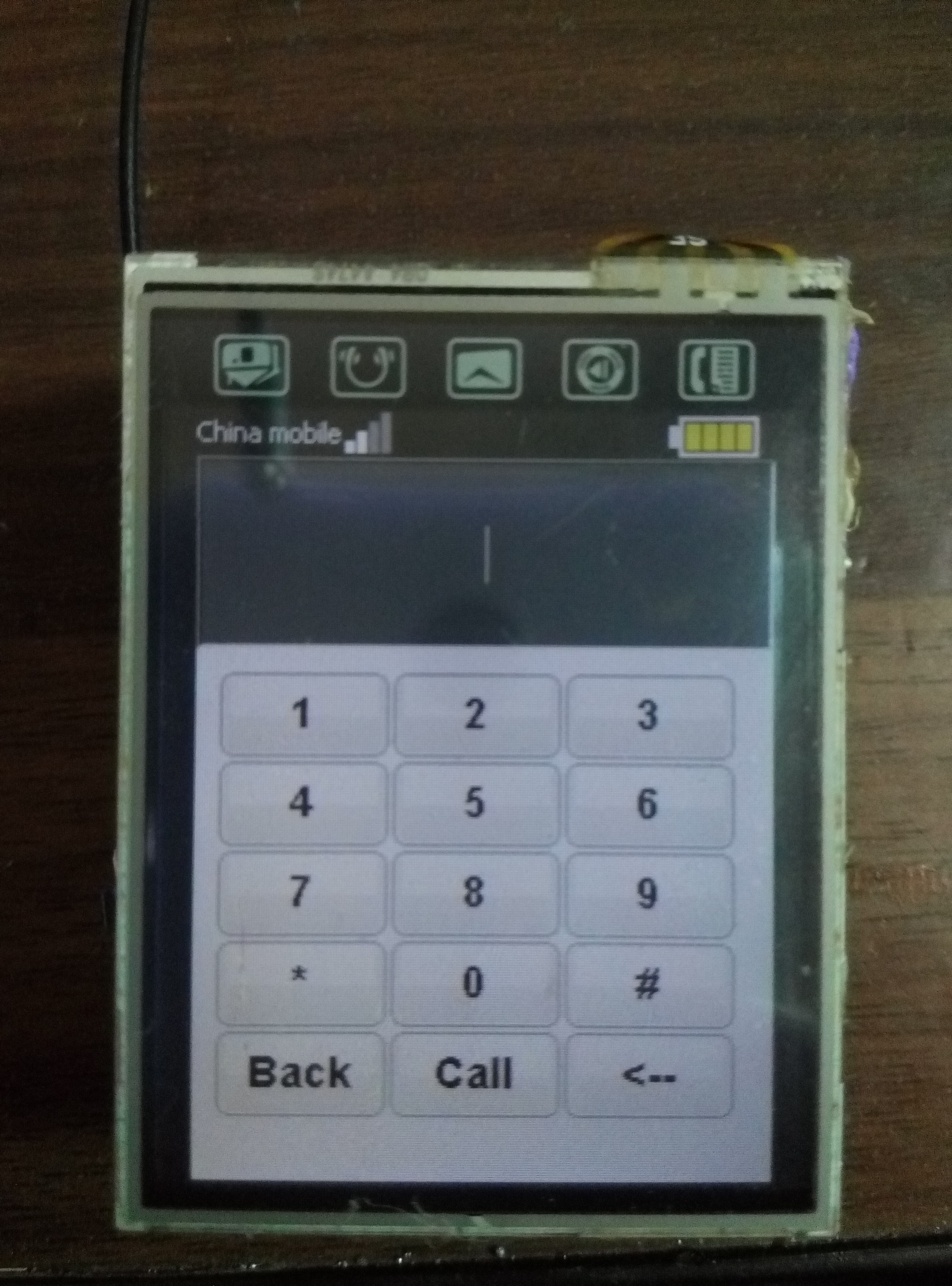

通话功能主要是基于SIM908模块建立起来的,所以不得不说一下串口字符处理。那就从串口中断讲开去……

由于stm的硬件buff只有一个字节,那就极可能造成字符串没接收完,就开始判断,这就会造成信息的丢失。比如说,我要提取一字符串中的某些内容,这样如果字符串没接收完就会出现你前面判断对了,但是你要提取的信息在后头,这样提取的信息就变成空的了!
为了解决这个问题,我引入一个定时器在限定的时间内把缓冲区填满否则也判断完了,接着在开始对字符串进行处理。如上面的代码如果整个缓冲区填满了,那样就使能标志位对字符串处理,如果还能进行保存数据则打开定时器3(定时6ms),定时器3中断后对字符串进行处理(判断为接收完了)。

巧妙使用strstr函数,减少出错率。判断接收到的字符串是否含有+CMTI:(来短信信息反馈)、+CLIP:(来电信息反馈)、CLOSE(GPRS连接断开信息反馈)这几个信息。
当有电话来的时候,就会有带有+CLIP:的字符串反馈,则我们就给主窗口发送来电信息(WM_SendMessageNoPara(WinPara.hWinMain,MY_MESSAGE_RING);),并提取来电号码、使能震动电机。

当主窗口接到来电信息就会建立子窗口(即来电提示)。代码繁多就不把来电显示窗口的代码放出来了!
这就是来电的效果图,有来电显示功能,点击YES就能接听电话,点击No则为拒接并退出此窗口,Back键主要用于,接听完电话退出界面的。
除了来电功能,还有拨话功能!
这为拨话的界面,编辑好电话号码后点击Call后就能进行拨话功能
这为正在拨话的界面,可以随时挂断电话
