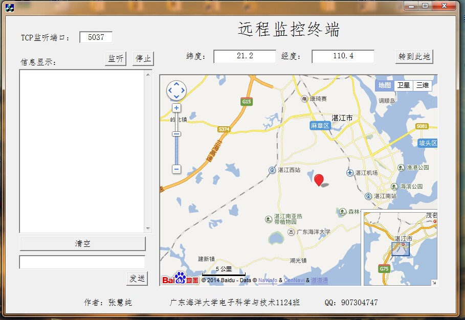

剩下追踪功能和心率传感器这两个功能了,追踪功能的视频就不拍了,心率传感器的界面才写好就以后再完善了,累人啊,一个人完成一个项目需要的精力和时间不是一般多的,不在学校队友也帮不上忙,不过能学到好多东西:lol关于追踪功能,分为短信获取经纬度和电脑上位机实时监控位置。
上面是自己写的远程监控终端,调用的是百度地图API,稍后将源码奉上,有需要的可以下载看看!

当智能手表收到GPRS短信时,将提取其中IP还有端口,智能手表将会和目标IP通过TCP协议连接起来,并一直发送采集的GPS,上位机接收到数据后对数据进行处理后,将手表的实时位置显示在地图上,直到管理员发送关闭短信才关闭GPS和TCP链接
