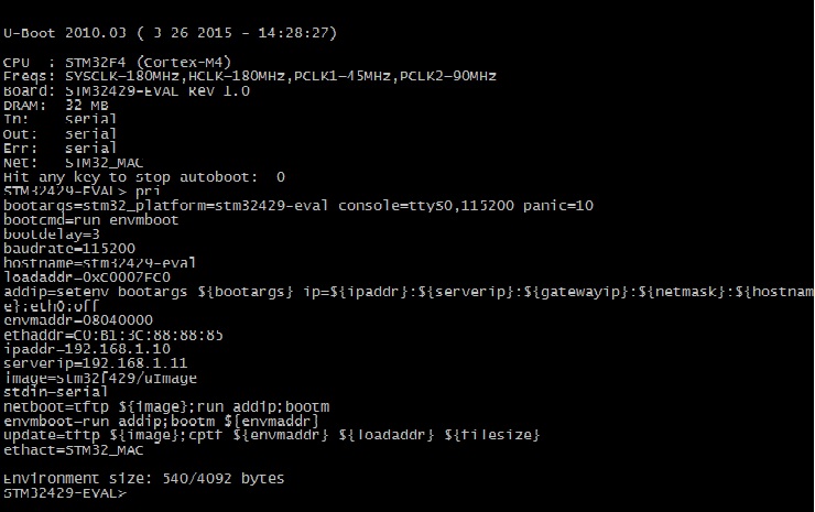

 楼主| yywyai 发表于 2015-3-26 16:16 | 显示全部楼层 |阅读模式
uboot
uboot
uboot
ucLinux
串口设置
USART1 TX-->PB6
              RX-->PB7
其它见图
u-boot.rar (51.26 KB, 下载次数: 59)
networking.rar (827.01 KB, 下载次数: 62)

 楼主| yywyai 发表于 2015-3-31 13:35 | 显示全部楼层
增加nor 和 SD 支持
另外:
我的晶振20M
需要源代码的请自行在 github 上下载
ucLinux.rar (1.09 MB, 下载次数: 50)
