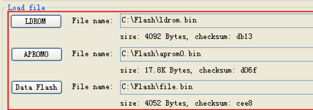

load file配置项分别是LDROM,APROM,DATAFLASH,分别烧写什么文件,还请高手详细说一下,谢谢。

楼主按照图上的烧着不进去?

楼主这个是要批量吗?
mintspring| | 2015-3-31 07:37 | 只看该作者
如果批量生产不好说,一下三个文件,我都是通过开发软件下载的
wright0418| | 2015-3-31 08:58 | 只看该作者
LDROM -- loader ROM , 放置 ISP bin code
APROM -- Application ROM , 放置應用真正的 bin
DATA Flash -- 如果程序有使用到Data flash , 放置data flash 默認值

看手册中FMC这一章节介绍,里面有详细说明。软件的下载与你设置的Config有关系
