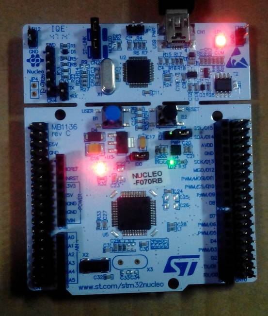

    非常荣幸,能从21ic拿到Nucleo-F070RB。周一中午午睡时,突然接到快递电话,通知去取快递。拿到手看到是21ic发来的开发板,迫不及待的打开,看到简洁而时尚的Nucleo-F070RB。Nucleo开发板仍然采用了简洁的塑料包装,开发板的主要硬件一览无余。
打开包装:
    Nucleo开发板,与Discovery系列开发板绿色的外观比较起来,略显小巧,但简洁的配色更突显时尚。

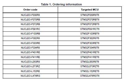

   除了外观上的更简洁时尚,Nucleo开发板最大的特点是支持mbed。mbed平台,包括免费的软件库(SDK)、硬件设计(HDK)以及在线的Web开发环境,也就是常说的云端开发。使开发者可以告别庞大的占用很多硬盘空间的IDE软件,可以使用Nucleo固件库进行快速开发。当然,也可以使用离线版的mbed软件SMeshStudio进行开发Nucleo开发板第二个特点,就是具有完全兼容的Arduino Uno Rev3接口,可以和Arduino子板随意搭配,这也为快速开发生产提供硬件上的支持。    从2013年12月意法半导体宣布加入ARM MBED项目,到现在,意法半导体共推出了14款Nucleo开发板:

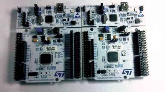

    在这14款Nucleo开发板中,笔者去年在21ic有幸获得过一块Nucleo-F411RE,在这里正好做个对比:
    从外观上看,这两个开发板除了核心mcu不同和贴纸编号不同,其余硬件、外观基本都是一样的。咱们更进一步,看下两个开发板的I/O扩展是否相同:
    从上面图片可以看出,两个开发板据大部分I/O扩展都是一样的。只有CN10上的第18个I/O不同,F070RB上是PB11,F411RE上是NC。

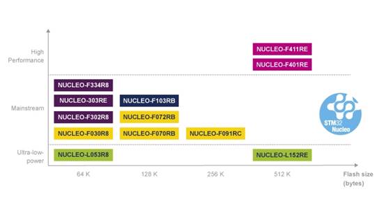

    从意法半导体的产品定位来说,Nucleo-F070RB是一款介于高性能和低功耗之间的开发平台,具有很高的性价比,在digikey仅售80.99元。可以参考下图ST的产品线(ST产品线图官网还未更新到14款产品):

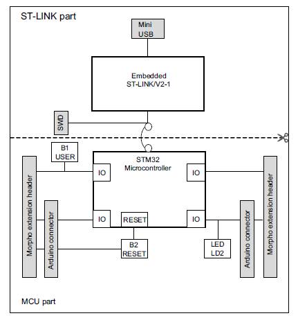

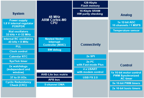

Nucleo-F070RB开发板硬件原理框图:

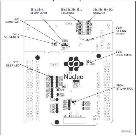

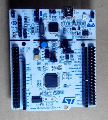

Nucleo-F070RB开发板正面硬件图:

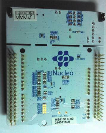

Nucleo-F070RB开发板背面硬件图:
    透过上面硬件图,我们可以看到Nucleo开发板的这些硬件特点:
1、Arduino Uno Rev3接口,支持Arduino兼容的子板;
2、扩展了ST Morpho全部的I/O接口,方便连接控制器的周边外设进行硬件扩展;
3、集成ST-Link/V2-1的调试下载器,可用于下载和调试程序,支持对外部微控制器调试;
4、板载的TQFP64封装的STM32F070RBT6,该mcu具有Cortex-M0架构,主频最高可以达到48MHz。
5、板载3个LED,一个USB通讯LED,一个电源LED和一个用户LED;
6、板载两个机械按键:一个复位按键和一个用户按键。
另外还需要说明的是:
1、Nucleo开发板的USB接口具有三个不同的功能,虚拟串口、容量存储和调试接口;
2、有3种不同供电方式:mini USB接口供电、IO引脚用电、通过Arduino UNO R3 Shield接口供电;
3、支持Keil、IAR、GCC和embed在线IDE的设计工具。

核心微控制器STM32F070RBT6
    板载的微控制器STM32F070RBT6,是采用高性能的ARM Cortex-M0 32位RISC内核,最高工作频率48MHz,具有高速嵌入存储器(128KB闪存和16KB SRAM),工作电压范围2.4V-3.6V,以及各种增强性外设和51个I/O,提供标准通信接口(两个I2C,两个SPI和四个USART),一个USB全速器件,一个16通道12位ADC,7个通用16位计时器和一个PWM定时器。主要用在应用控制和用户接口,手持设备,A/V接收器和数字TV,PC外设,游戏和GPS平台,PLC,逆变器,打印机,扫描仪,告警系统,视频互连和HVAC等领域。
STM32F070RB框图:

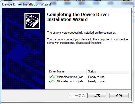

我将在mbed开发环境下体验Nucleo-F070RB的开发。首先下载ST-Link Driver,下载链接:https://mbed.org/teams/st/wiki/ST-Link-Driver。下载后双击打开,安装驱动。我的电脑是32位的win7操作系统,所以我选择安装dpinst_x86.exe。出现下图,就安装好了驱动程序。

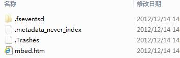

双击打开移动存储设备NODE_F070RB,里面的文件:
mbed.htm其实就是一个网页链接,打开后会跳转到:http://developer.mbed.org/platforms/ST-Nucleo-F070RB/该页面有对Nucleo-F070RB开发板的英文介绍和Arduino 接口及ST Morpho 扩展接口图:

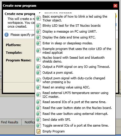

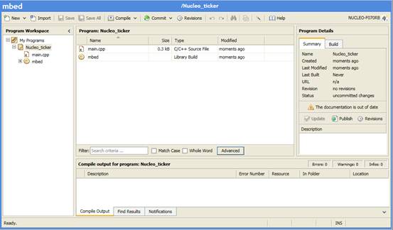

此时会出现“Create new program”的对话框,点击Template后的选择框,可以选择要运行的例程或者Empty Program:
我先选择一个最简单的程序:BlinkyLED test for the ST Nucleo boards,其他选项不变,工程名:Nucleo_ticker也不变。然后点击对话框的OK。稍微等待几秒建立新程序,出现如下页面:
此时可以看到工程/Nucleo_ticker。其中main.cpp是主程序,另外还有mbed库,点开左侧的工程管理栏,可以看到用到的具体的mbed库文件:ClassesFilesStructsGroups
