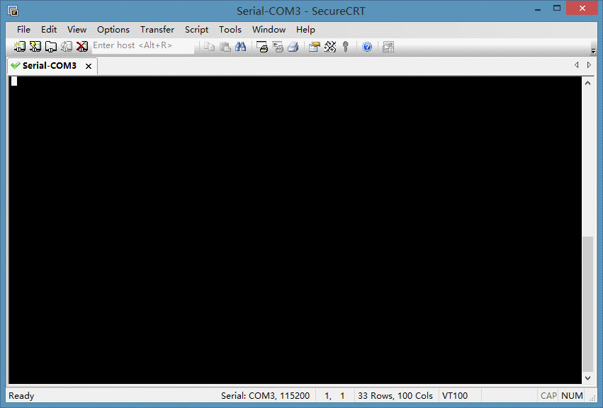

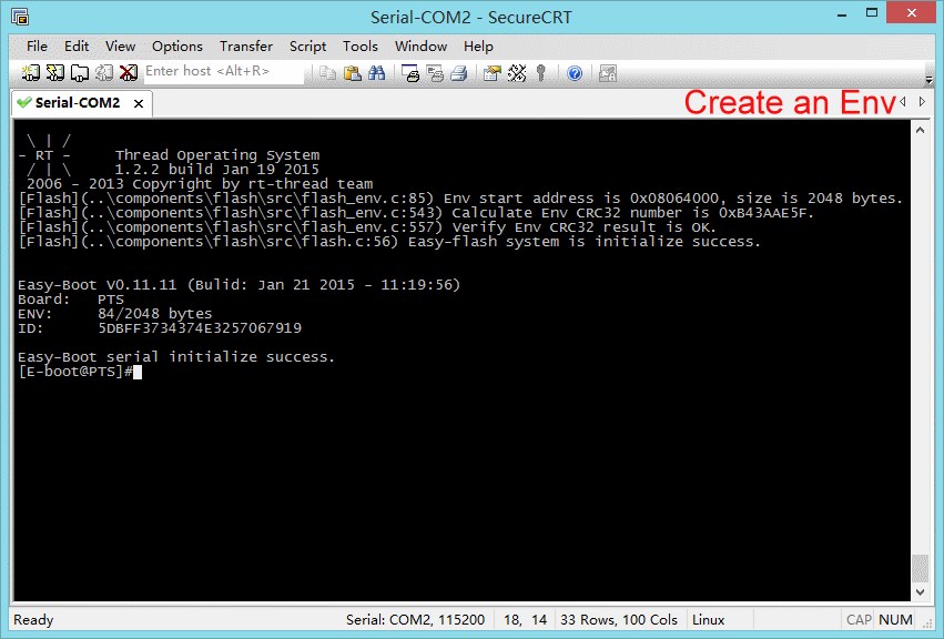

下图为通过控制台(终端)来调用环境变量的常用接口,演示了环境变量 "temp" 从创建到保存,再修改,最后删除的过程。这些接口都支持被应用层直接调用。
2.2、在线升级
下图演示了通过控制台来进行IAP升级软件的过程,使用的是库中自带的IAP功能接口,演示采用的是串口+Ymodem协议的方式。你还也可以实现通过CAN、485、以太网等总线,来实现远程网络更新。
