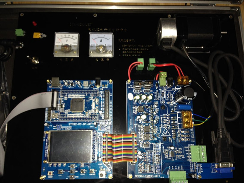

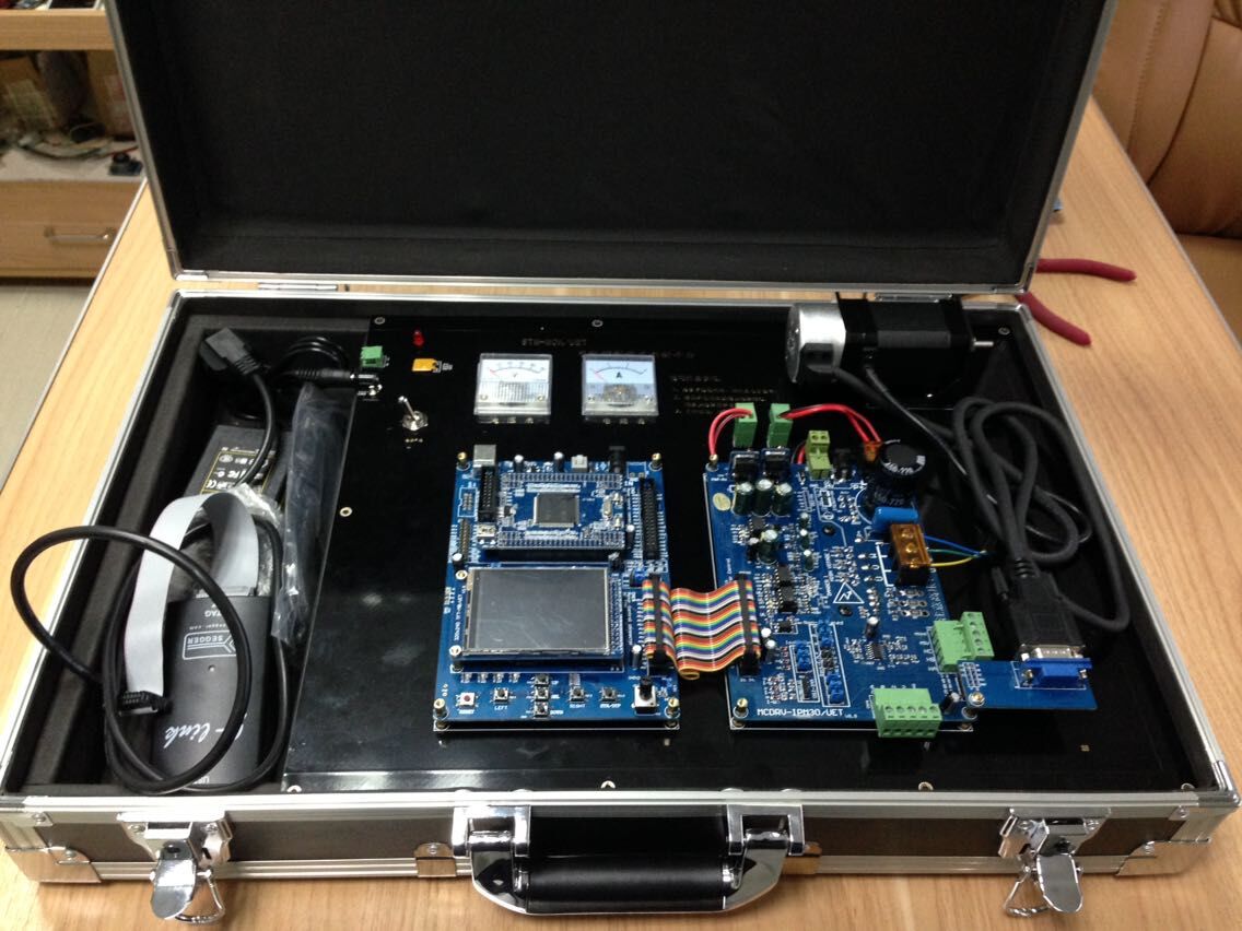

此外贴几张匆匆忙忙拍的图,欢迎各位大神提出意见!

wangbao619 发表于 2015-4-30 12:01 | 显示全部楼层
电机驱动部分最好是用亚克力板挡一下,那的电压有点高。还有就是电机反馈回来的信号好像没有隔离,通讯部分也没有隔离。在工业控制上使用可能不太好。用来学习还是很不错的,就不知道提供的电机驱动算法怎么样了!
grant_jx 发表于 2015-4-30 15:14 | 显示全部楼层
还不如直接买官方的电机套件,好歹还有个隔离的JTAG板。
