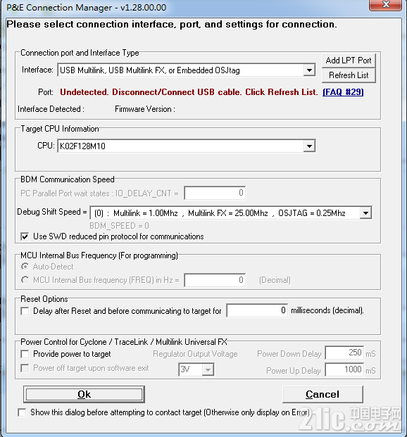

FSL_TICS_ZJJ|  楼主 | 2015-4-30 10:52 | 只看该作者
切记,不可以直接把MBD的配置成P&E OPENSDA接口直接下载。
WAMCNCN| | 2015-10-15 23:32 | 只看该作者
P&E 不能配置吗
