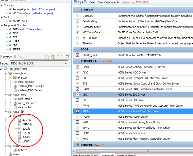

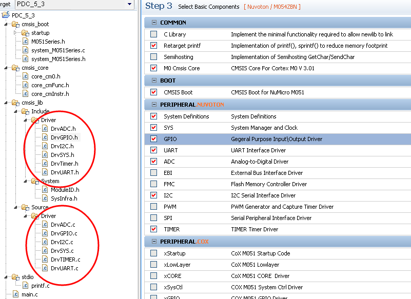

之前一直用 Coocox 开发 M051 程序,原来用的是 M052ZBN, 没啥问题。
后来因为 Flash 不够,换到 M054ZDN,问题来了,
发现连 Coocox 向导生成的头文件都不一样了,原来用的新唐的库的接口,相应头文件里面全找不到。程序无法编译了。
随便找了个 GPIO.h 跟原来的 DrvGPIO.h 对比了一下,全不一样:Q
这是咋回事? Coocox 不支持 ZDN 的吗?

eeko2005|  楼主 | 2015-5-7 12:53 | 只看该作者
检查了下,原来是 BSP 不同,以前用的是 1.0 版本的 BSP, 现在都更新到 3.0 版本了,接口全都不一样了。。。Coocox 目前只支持 3.0 版本的 BSP
