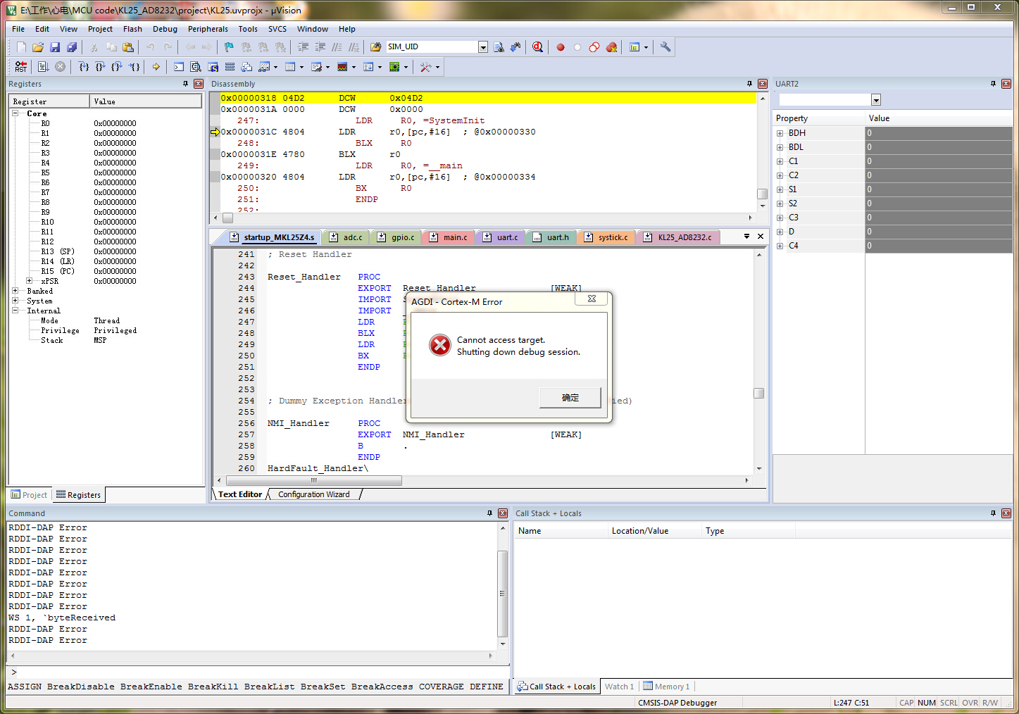

你好,求助问题如下:
我现在用的是FRDM-KL25Z(固件烧入CMSIS-DAP_OpenSDA)做为烧写、调试的工具,之前一直都正常的,今天突然不能进入DEBUG模式,提示如下 :
然后也不能再烧写,提示如下:
FRDM重新上电后,又可以再烧写,但是仍然不能进入DEBUG,重复出现上面的现象。
什么问题啊?谢谢!
FSL_TICS_Jeremy| | 2015-5-6 13:48 | 只看该作者
按住Reset后,重新进入Bootloader模式后,加载固件后再试试。
flyriz|  楼主 | 2015-5-6 14:02 | 只看该作者
之前已经重新试过了。

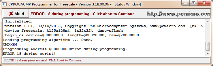

flyriz|  楼主 | 2015-5-8 14:36 | 只看该作者
FSL_TICS_Jeremy 发表于 2015-5-7 10:39
我建议除了加载CMSIS-DAP_OpenSDA估计外,有没有试过DEBUG-APP_Pemicro固件,甚至Jlink固件呢
DEBUG-APP_Pemicro这个已经试过了,也不行:
有没有可能是芯片已经出问题了?
FSL_TICS_Jeremy| | 2015-5-8 17:26 | 只看该作者
有可能是K20的程序有损坏,导致无法加载固件啊,你目前就用Jlink直接调试KL25吧
flyriz|  楼主 | 2015-5-12 09:49 | 只看该作者
FSL_TICS_Jeremy 发表于 2015-5-8 17:26
有可能是K20的程序有损坏,导致无法加载固件啊,你目前就用Jlink直接调试KL25吧 ...
烧写程序是可以的哦。
FRDM重新上电后,又可以再烧写,只是不能进入DEBUG。
