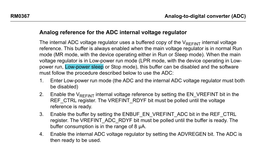

stm32l053 low power run 模式下ad采样一支不成功,有没有做过的兄弟指点下啊,参考手册说明见附件
szguoguo|  楼主 | 2015-5-6 16:32 | 只看该作者
按上面说明配置了,一直不能成功ad转换
