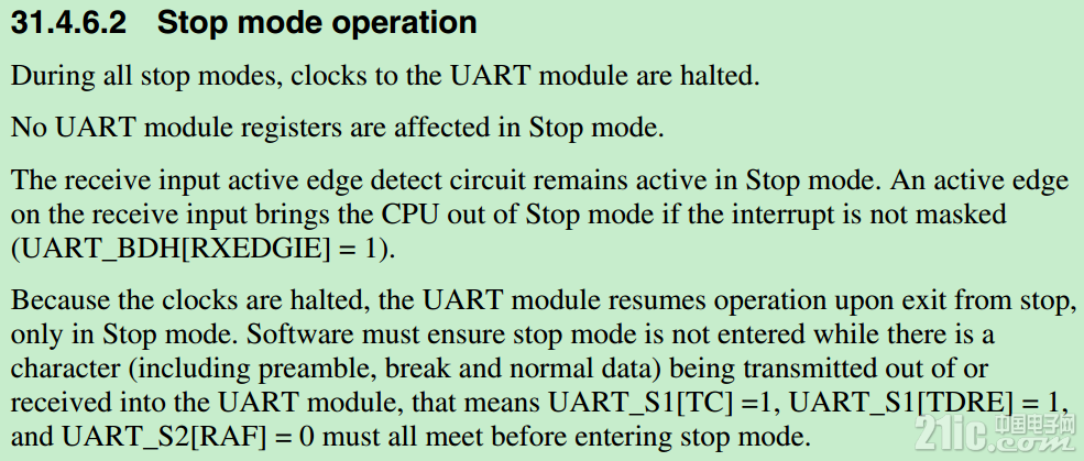

看数据手册上描述,3个UART的时钟源都是BusClock, 而BusClock在DeepSleep模式下是disable的,意思好像是不能用串口来唤醒。

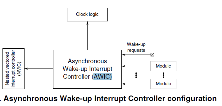

但是在第三章里又提到可以用AWIC模块来唤醒休眠模式,而AWIC的唤醒源之一就是UART active edge detect at UART_RX pin。关于这个AWIC如何使用,我没有找到更详细的描述。
这两处信息我不是很懂要怎么理解。到底能不能用串口来唤醒?如果可以应该怎么做?
请大伙赐教!
FSL_TICS_Jeremy| | 2015-5-8 08:54 | 只看该作者
可以的,我个人理解AWIC和NVIC都是ARM内核的模块,而在stop模式下唤醒的话是直接通过AWIC唤醒内核的,然后AWIC到Clock logic和NVIC的单向箭头是指可以通过AWIC开启NVIC的~

summer_zq|  楼主 | 2015-5-8 14:13 | 只看该作者
FSL_TICS_Jeremy 发表于 2015-5-8 08:54
可以的,我个人理解AWIC和NVIC都是ARM内核的模块,而在stop模式下唤醒的话是直接通过AWIC唤醒内核的,然后A ...
谢谢你回答.
那么这个AWIC要如何使用呢,怎么把串口设置成唤醒源?手册上对AWIC的描述好少啊,完全没有提到操作方法,然后ARM的文档里我只找到了WIC没有AWIC...
FSL_TICS_Jeremy| | 2015-5-8 14:16 | 只看该作者
summer_zq 发表于 2015-5-8 14:13
谢谢你回答.
那么这个AWIC要如何使用呢,怎么把串口设置成唤醒源?手册上对AWIC的描述好少啊,完全没有提 ...
你不需要额外的寄存器控制,你只需要设置UART那一部分就好啊

答案:
进stop mode前置UART0_BDH_RXEDGIE为1
串口中断里清零中断标志RXEDGIF

fanxi1234| | 2015-7-21 14:45 | 只看该作者
RM里面写得蛮清楚了

进stop mode前置UART0_BDH_RXEDGIE为1,这个用户手册里面写了
