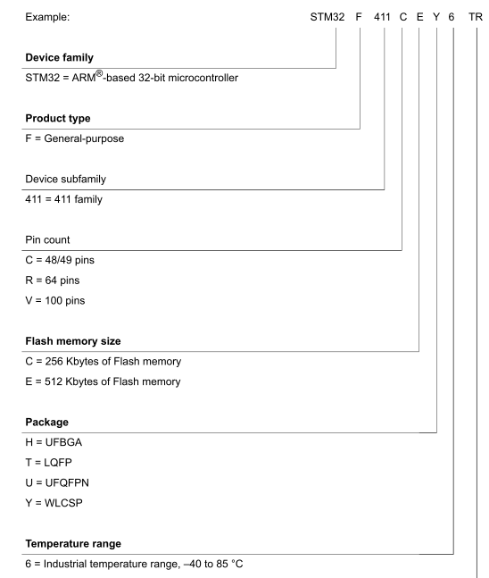

本人是嵌入式开发新手,最近需要用STM32F411VE,网上的例程有STM32F4-Discovery和STM32F411RE-Nucleo,不知该使用哪个?VE和RE的区别是什么呢?谢谢啦~
amanda_s 发表于 2015-5-14 22:52 | 显示全部楼层
到st官网上搜索一下数据手册(datasheet),Part numbering那一章有解释。

新手入门, 这两个板都是比较合适的. 由于封装和 IO 口不同. 如果手头有目标项目, 那么可以结合项目的要求来选择合适资源的板子.
戈卫东 发表于 2015-5-15 08:22 | 显示全部楼层
VE是100脚,RE是64脚。VE可用资源会多一些。
戈卫东 发表于 2015-5-15 08:26 | 显示全部楼层
既然需要用VE,那就F411-DISCOVERY吧
