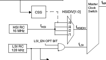

这里还要说个事情,就是芯片是时钟设置,因为使用内部高速时钟只用了一个寄存器,所以就不额外开贴了,稍微介绍一下带过。
    可以看到,16M的内部晶振直接输入到HSIDIV(内部高速时钟分频器),我们只需找到它,并作相应设置即可。
我们在这个寄存器中找到
  从复位值便可知道,上电默认是8分频,我们现在需要16M时钟,故0分频,将其设置为0即可:CLK->CKDIVR=0x00;

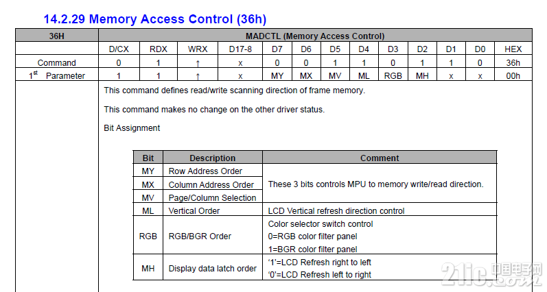

关于TFT,这个要配置的寄存器那真是太多了,这里只讲一个寄存器,有兴趣的可以自己去看看手册  ,寄存器地址为0X36,在手册122页
D7 D6 D5 三位只用于设置显示方向的,D4 设置液晶垂直刷新方向,D3用于颜色数据格式设置
我将其设置为0x36,用了第二种显示显示方向,有特殊需要的可以在初始化以及清行函数中更改(清行需要用另一种方向)。

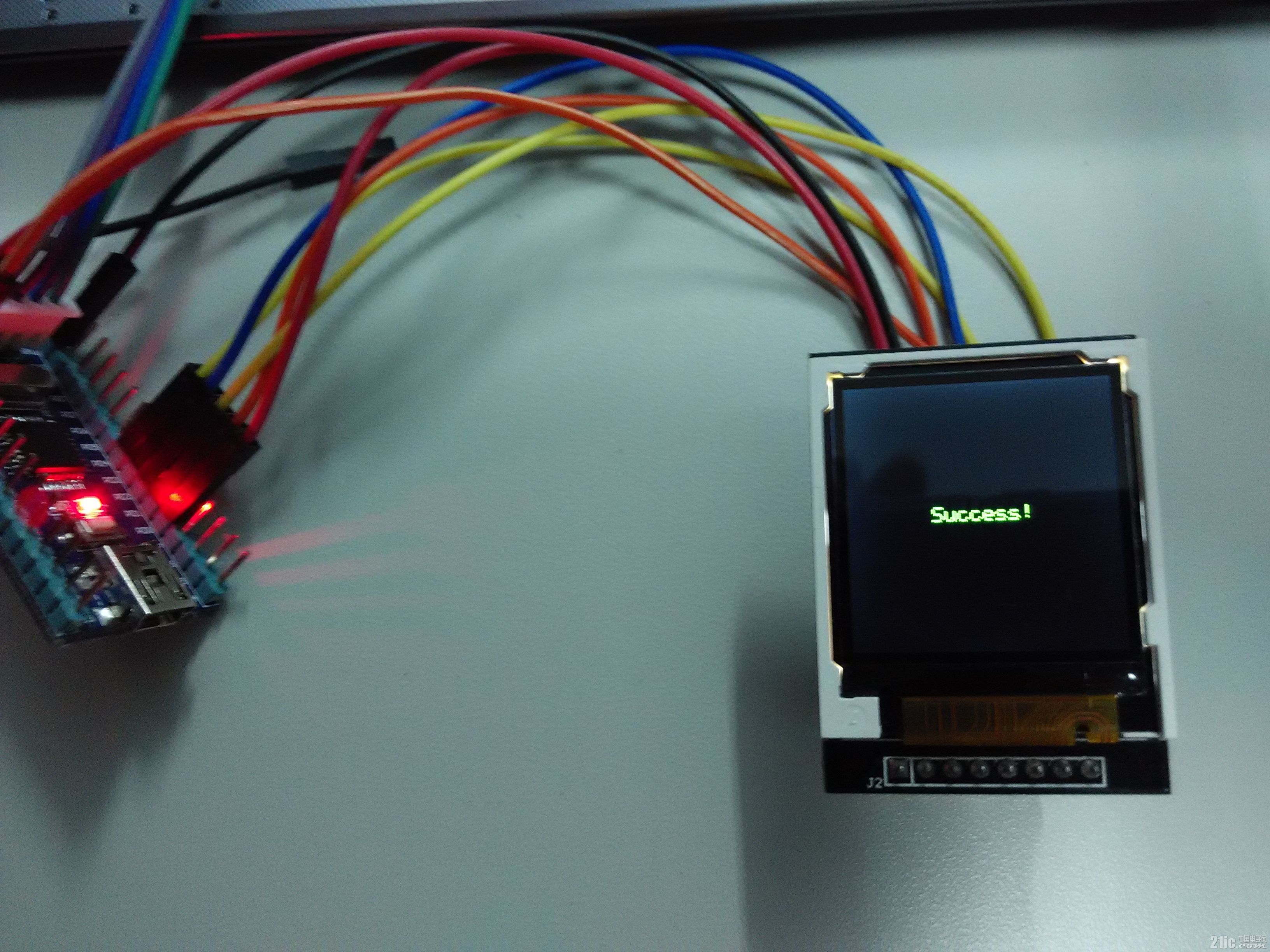

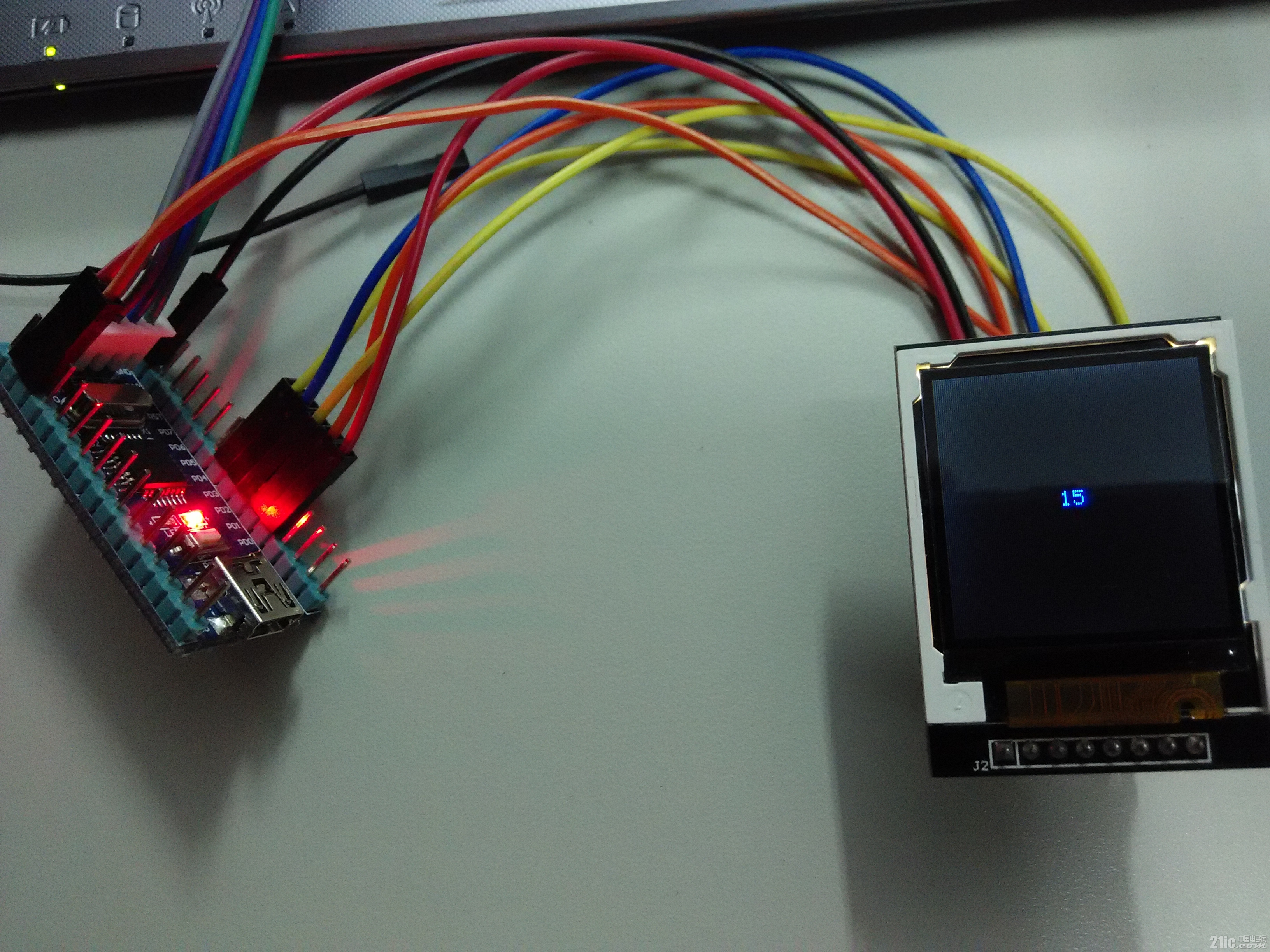

行,来看看运行效果吧

最后通过刷屏测试,很明显可以看出硬件SPI比模拟的快很多,而且硬件还有一个好处是,字节发送过程不会被打断,数据传输的准确性更高。
