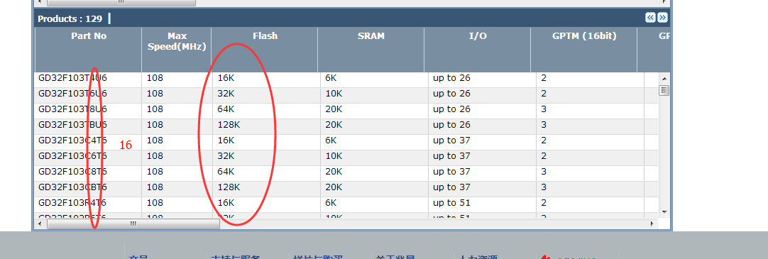

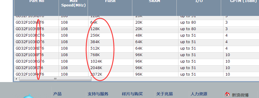

FLASH大小的选择,看字母GD32F10x#%中%的字母,表示的含义大概如下
208
2132
13
