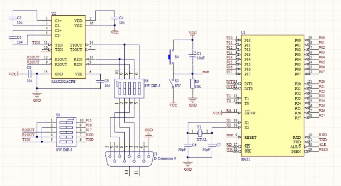

暑假在学校准备比赛的时候,因为自己没有ISP下载线,无法把程序下载到AT的单片机上。STC的比较方便,拿个电平转换芯片MAX232接上去就可以用串口下载,这里就不详细讲工作原理了。下面主要说一下AT单片机的串口ISP下载线制作。
先说一下两种单片机下载程序是要用到的引脚:
STC的下载引脚为P3.0、P3.1,也就是RXD和TXD;
Atmel的下载引脚为P1.5、P1.6和P1.7,其次还要在上电后,把RST引脚的电平拉高才能进行下载。
为了在一块板上兼容两种品牌单片机的下载,所以设计时要考虑引脚复用带来的后果,本来想用CD40xx系列的模拟开关进行自动切换下载线,但是实验室只有4051,这是八选一的模拟开关,我并不需要八个通道,而是需要两个通道、三路并行的4053。最后只好用最原始的拨码开关,进行手工切换下载。

下面是下载板的原理图(部分):
由上面原理图可以看出,用了两个五位的拨码开关,一个是控制RS232串口和MAX232芯片之间的通信连接,另外一个是控制MAX232和单片机之间的连接。另外在复位开关上并联了一个自锁开关,目的是下载AT单片机是可以锁住RST引脚为电平的状态,以保证正常下载程序。
 楼主| jiang390625 发表于 2015-5-25 18:11 | 显示全部楼层
使用时,如果是下载STC系列的单片机,只要把两个拨码的一、二路拨为开,三、四、五路为关的状态即可,如果为AT系列单片机,只要反过来就可以。STC的下载工具为STC-ISP,AT的则为Atmel ISP2,两种下载工具均为最常用的,可以很容易在网上下载到。
