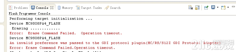

芯片使用MC9S08PA4,软件为CW10.5,仿真器使用USBDM。
做了控制灯闪烁的测试程序。
在线仿真的时候,可以仿真运行,能看到指示灯闪烁。
但是当烧录到芯片后,就看不到运行了。为什么?(我通过USBDM里的HCS08 Programmer烧录的,烧录成功;当用CW10.5上的小闪电烧录时,总是提示错误!)
以上问题请大师指教!

谢谢回答,但还是没有解决!我试了新建一个MC9S08PA4的项目,空项目用CW10.5小闪电烧录时,还是会出错!但是我同样的方法用MC9S08AC16时,就可以烧录!
现在不知道是CW10.5项目设计时软件出错,还是硬件测试板问题?但硬件通过仿真是可以运行的,能看到测试LED灯闪烁。
我再继续试试其他方法!有知道的大师还请指导解决方法!

是重新上电测试的,没有运行迹象!
通过USBDM里的HCS08 Programmer烧录后,重启还是没反应!
通过在线仿真时,可以运行,看到LED灯闪烁,断开仿真后,还可以运行。但是重新上电后就不运行了!
通过CW10.5上的小闪电烧录时,总是提示错误!
请问你用过该芯片吗?

楼主这个问题好奇怪啊,CW10.5虽然不是最新的版本,但也不会有这个bug。
楼主用debugger试试:
右键点击你的工程,选Debug as -> Debug configurations..., 然后按照提示一步一步下载你的工程。
楼主的问题应该是代码没有烧到片子里边去
如果还有问题,吧你的工程发上来看看

我用CW10.5小闪电烧录时出现过如下现象,一个是报错;另一个烧录成功,但是提示没有数据被写入;
