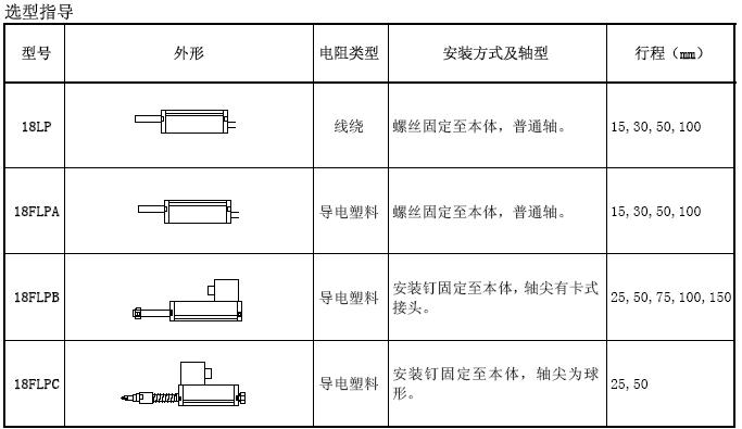

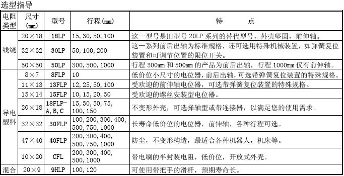

pcform 发表于 2008-8-23 08:35 | 显示全部楼层
pcform 发表于 2008-8-23 08:38 | 显示全部楼层
pcform 发表于 2008-8-23 08:42 | 显示全部楼层
13FLP50A
型号/规格:     13FLP50A    品牌/商标:     日本Sakae
主要用途:     精密电子仪器仪表    环保类别:     普通型
标称阻值:     500-10KΩ     阻值变化规律:     直线式
外形尺寸:      mm
商品简介:
13FLP50A---sakae导电塑料直线位移电位器;行程:50mm;独立线性公差:±1.0%;功率:0.7W;介质耐压:1分钟(500V.D.C.);电阻温度系数:±400P.P.M. /℃; 质量: 约25g; 高分辨率, 预期长寿命和出色的高速追踪力.
相关链接:http://www.dzsc.com/product/infomation/61666/2007102410014489.html
