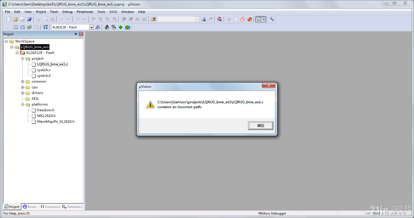

 楼主| 最后无事 发表于 2015-6-16 10:20 | 显示全部楼层 |阅读模式
C:\Users\Sam\Desktop
为什么我一用keil打开网友在论坛上给出来的keil例程,就出现图上面的情况。应该怎么做呢
FSL_TICS_ZJJ 发表于 2015-6-17 16:29 | 显示全部楼层
楼主这个代码在官网有:http://cache.freescale.com/files ... xe?fromsite=zh-Hans
你下载下。
看你贴出来的问题,应该是网友把文件路径搞成了绝对路径了,这样你打开不在他的路径下,就报错了。
你用官方代码吧。

侣行天下 发表于 2015-6-18 20:49 | 显示全部楼层
楼主用官方代码试一下吧
598330983 发表于 2015-6-18 21:50 | 显示全部楼层
自己新建个工程,把例程代码放进去。
风的样子 发表于 2015-6-19 08:24 | 显示全部楼层
路径设置的不正确
风的样子 发表于 2015-6-19 08:25 | 显示全部楼层
自己建一个空的工程,然后把例子都复制进去
lovecat2015 发表于 2015-6-19 08:37 | 显示全部楼层
包含了不正确的路径
或者版本不对应
