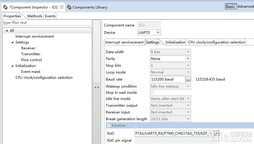

使用KDS PE 工具编写mK22f120m程序时,用MQX Lite系统,发现printf函数无法从串口打印输出,哪位指点一下,是怎么回事?怎么从定向为串口打印输出?printf()函数是如何调用串口底层驱动的呢?打开stdio.h头文件,又跟踪不到是怎么调用的。为表述更清楚一些,上一些图片看看,附加console模块,PE生成的代码。调试的时候,单步到任务函数内printf()函数时,执行单步,就出现“No source available for "std.isra.0() at 0x40b0" "的提示。自己做的板子,没有使用官方的开发板。芯片是mk22fx512vlh12。使用J-Link调试工具SWD模式。

FSL_TICS_ZJJ| | 2015-7-6 16:00 | 只看该作者
不能打印需要检查下你的串口配置对不对。

你PE里面选择的是什么模块?
你选择console模块,这个是带printf的。

你好,但是不知道为什么,就是不行呢。我没有使用官方的板级支持包,直接是New-> kinetis Project -> Project name ->Processors mk22fx512xxx12 -> 选择Processor Expert -> GNU C Compiler。然后就使用PE,添加各个模块和MQX Lite ,难道是初始化的时候,需要做什么设置,串口重定向?麻烦帮看一下,我上传的图片和代码,给指点一下,谢谢!

这样,你不加MQX Lite,直接PE的新建一个工程,然后添加Console模块,模块中配置好引脚和波特率。
但是注意,你下面的引脚要选对了,还有串口助手到引脚的连接没有问题,确保硬件都正确,然后再尝试代码。

还真是如此,不加MQX Lite,直接PE,新建一个工程,添加Console模块,printf()函数是可以从串口打印输出。现在问题就为什么加MQX Lite系统之后,为什么就不行了呢,这个系统在哪里改了printf()函数调用底层的驱动了呢?再查……

我新建了个,加了MQX_LITE,然后在task里面是这样写的:
void Task1_task(uint32_t task_init_data)
  int counter = 0;
  while(1) {
    counter++;
    /* Write your code here ... */
    printf("test_task\n");
然后我能一直打印test_task
