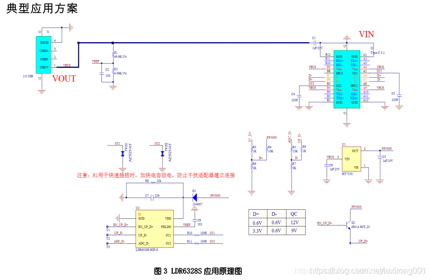

原理图 PD****-QC-AFC多协议诱骗芯片《LDR6328S》

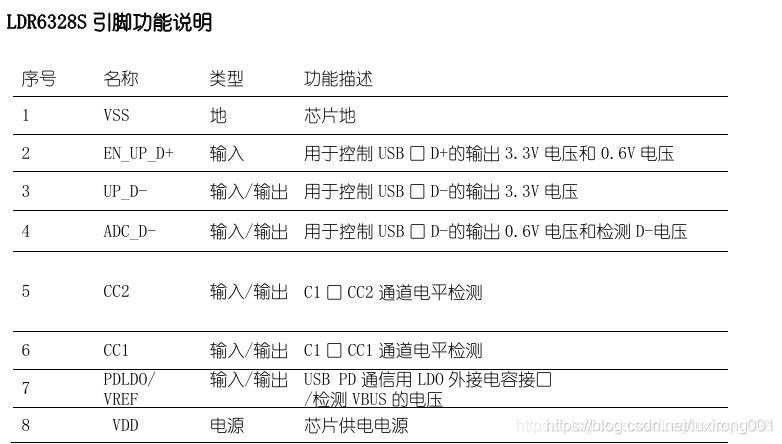

IC脚位说明
