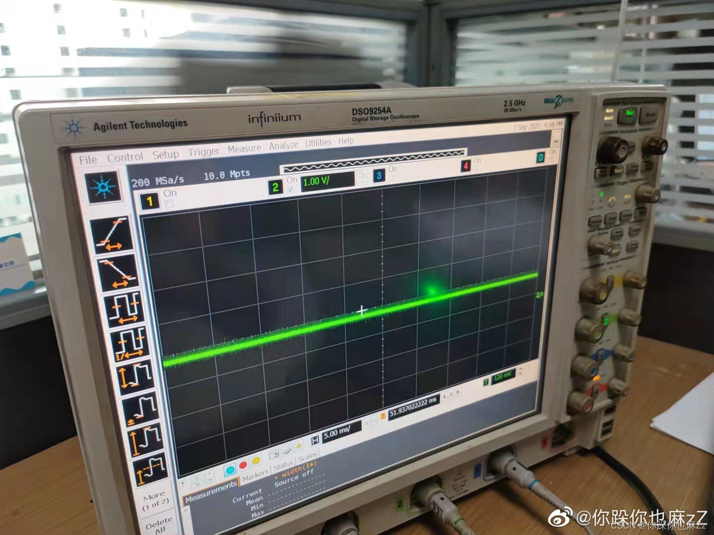

由上图可以看出AD值十分不稳定,最多可相差300多,12位精度AD值的话300就是7.3%,误差很大了

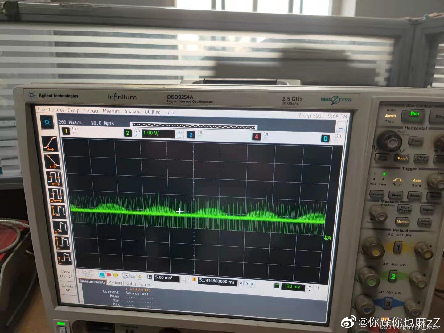

程序上找不到头绪,先拿示波器打了一下AD管脚的波形,如下图
加电容滤波后的波形如下图
可以看到,加电容滤波后的波形好一点,但是也是不稳定.
同时测了一下STM32的AD输入波形,如下图
可以看到STM32就算不加电容波形也是十分平滑

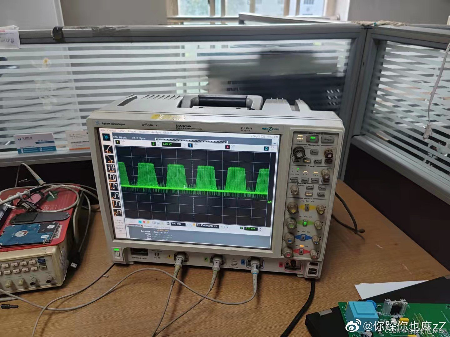

仔细观察受干扰波形的周期发现,10ms的周期和电路上交流电压过零检测的周期一模一样,于是测了一下交流电压过零检测的波形,发现两者同步,于是猜测是过零检测电路的问题,由于过零检测电压幅值可以达到3.8V,而这个AD采样管脚在数据手册上的耐压值并不能达到5V,于是改进了过零检测电路,增加了一个跟随器,问题解决.
