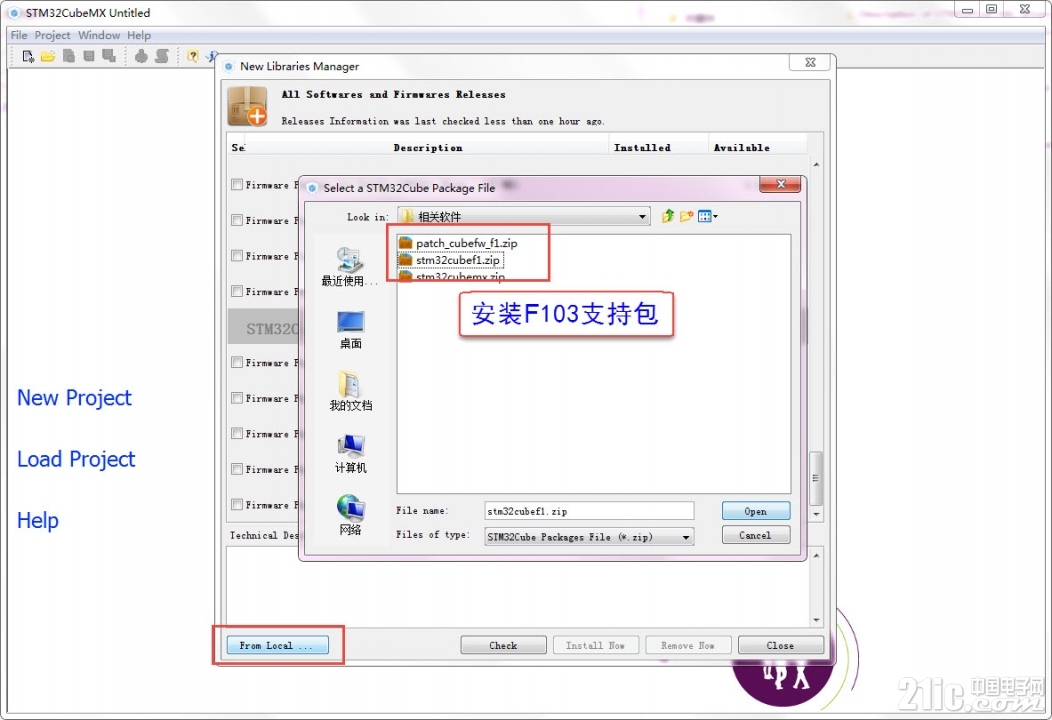

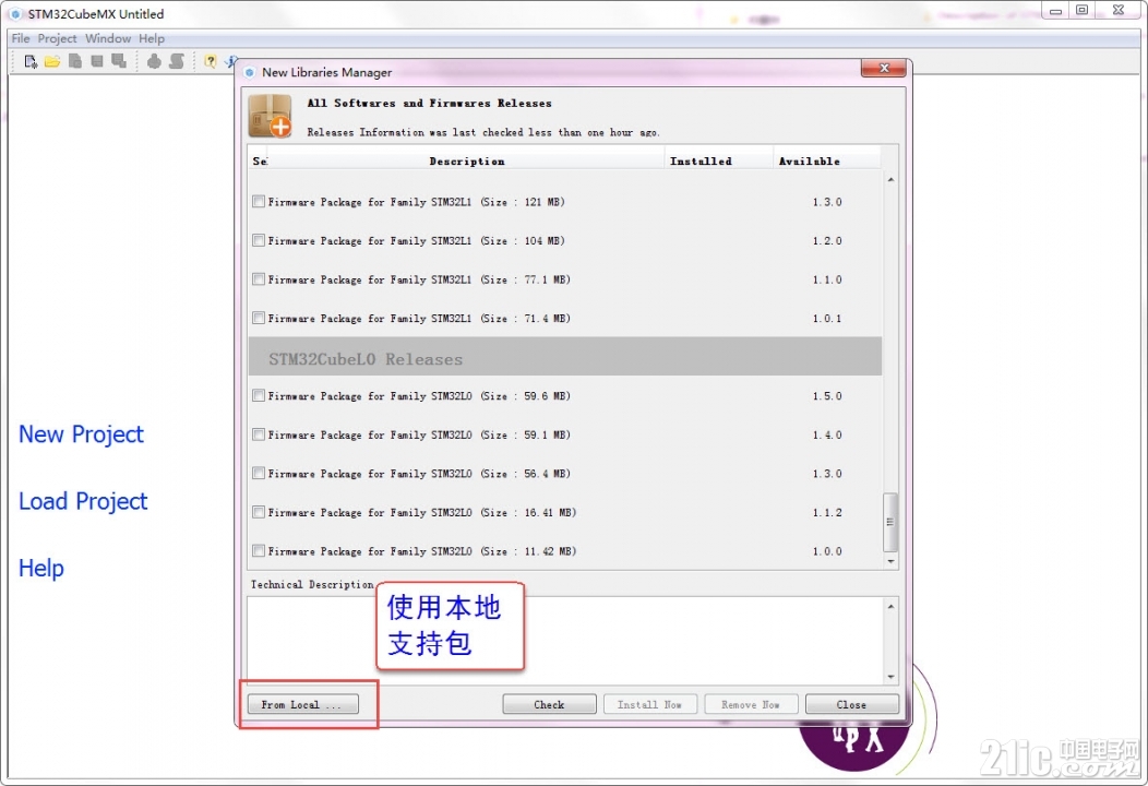

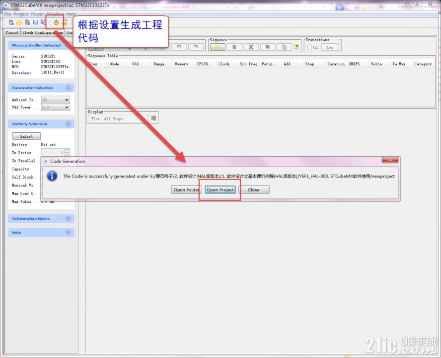

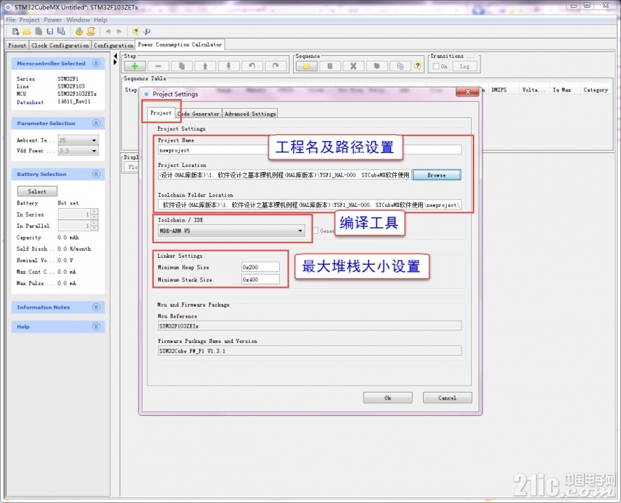

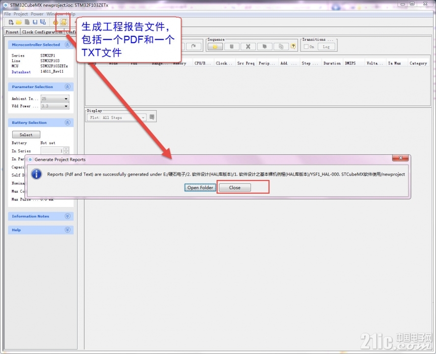

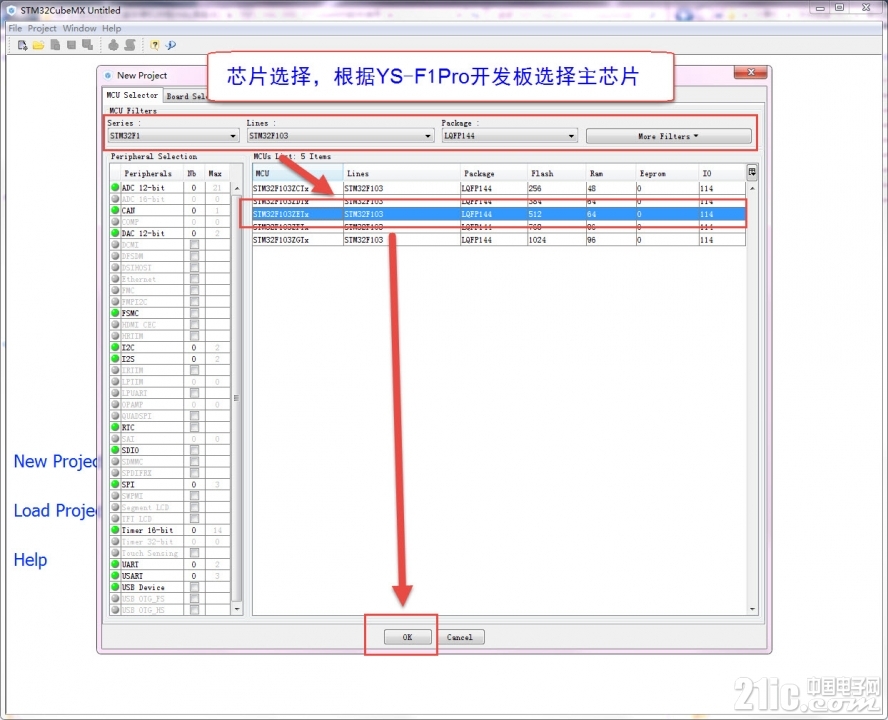

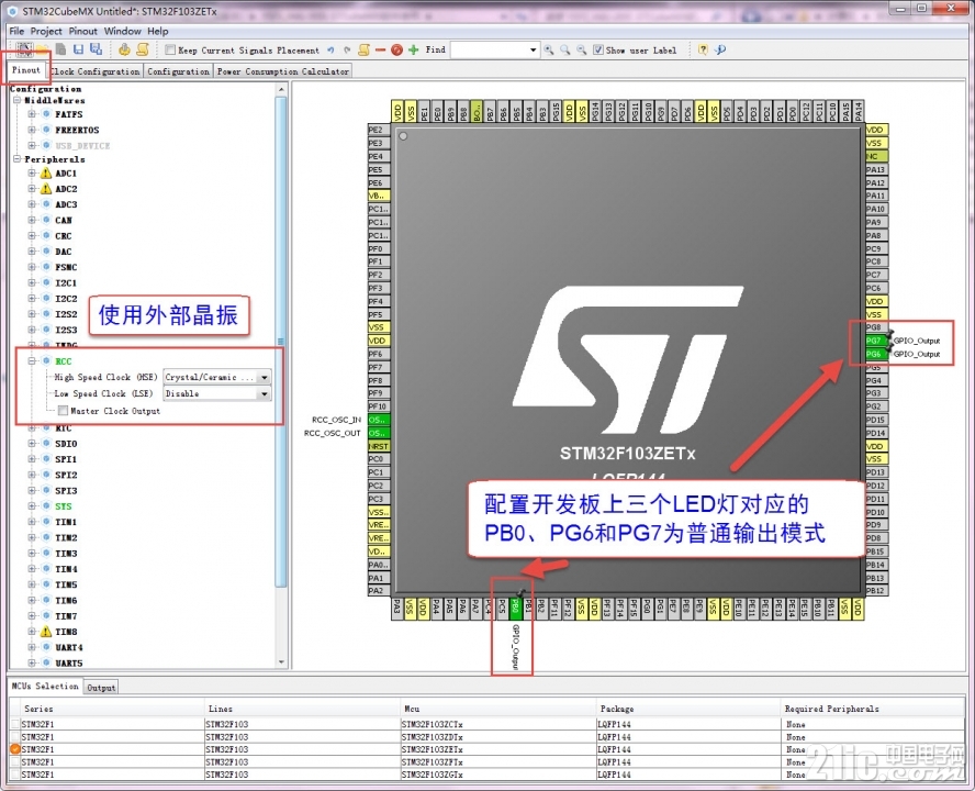

STCubeMX软件新建Keil和IAR工程使用步骤:

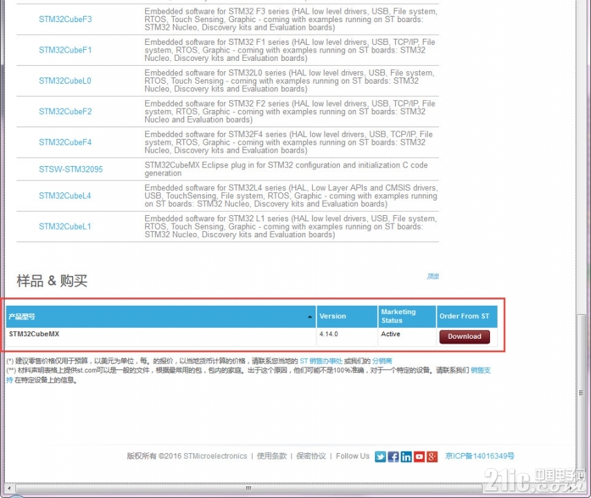

首先是软件下载(也可在我们的百度云下载):
1.STCubeMX下载地址:
2.STM32CubeF1下载地址:
3.Patch_CubeFW_F1下载地址:
4.下载完,自行安装STCubeMX,可能还需要安装Java。
