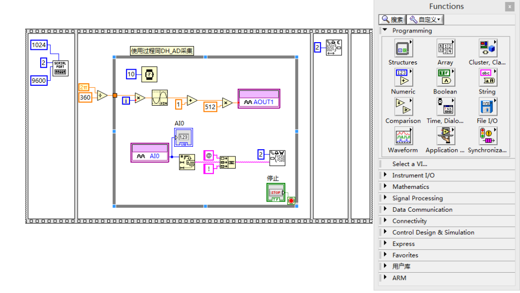

板子刚到手,做了个简单例程露露脸。
先上labview for arm板美照,白色小清新。
控制器用的是ARM7内核的片子。网口,串口,CANSD卡,还有片六轴传感器。
第一次接触用labview开发单片机,还是蛮特别的。程序就是图片上的框图。。。
下载到单片机的程序,DA输出正弦波,AD再采回来,然后通过串口发给电脑上位机。
顺手弄了个简陋的上位机  查看单片机采集结果波形。
另附最后的效果图(原谅我的渣像素)。
开发还是蛮方便的,像串口,网口,等接口协议都挺全的,各种操作都有了,并且片上的一些定时器,中断等,可以直接拖出来使用,稍微科普了下labview开发单片机的原理,NI做了一个LabviewKEIL的工具链。Labview编程,然后工具链将Labview语言转换为C,最终在KEIL里面编译,产生HEX。然后下载到FLASH里面。那结果就很明朗了,这只是NI给做了张羊皮,将C给封装了,使用的时候再扒开羊皮吃猪肉。不过Labview倒是提供了许多便捷的地方,封装了很多处理算法,要做些频谱,PID,图像处理等算法貌似也不费事。。。效率刚刚的。编程方式倒是很容易接受,觉得有偏差的地方,希望各位高手轻喷。

labview还能给单片机编程?单片机里面的寄存器labview怎么配置

寄存器Labview for arm模块已经把支持的单片机都给映射好了物理地址,只要操作相应的VI就可以了,比如中断就有一个配置器,配置好后连接上触发方式等,就可以直接使用了。

我毕业设计需要用到单片机,但是不会用C开发,你手上的板子是直接将LabVIEW程序烧录进板子,进行io控制和pwm输出吗?

点击运行就直接烧录到片上了,IO控制,需要些控制算法的话,函数选板里应该能满足需求了。
