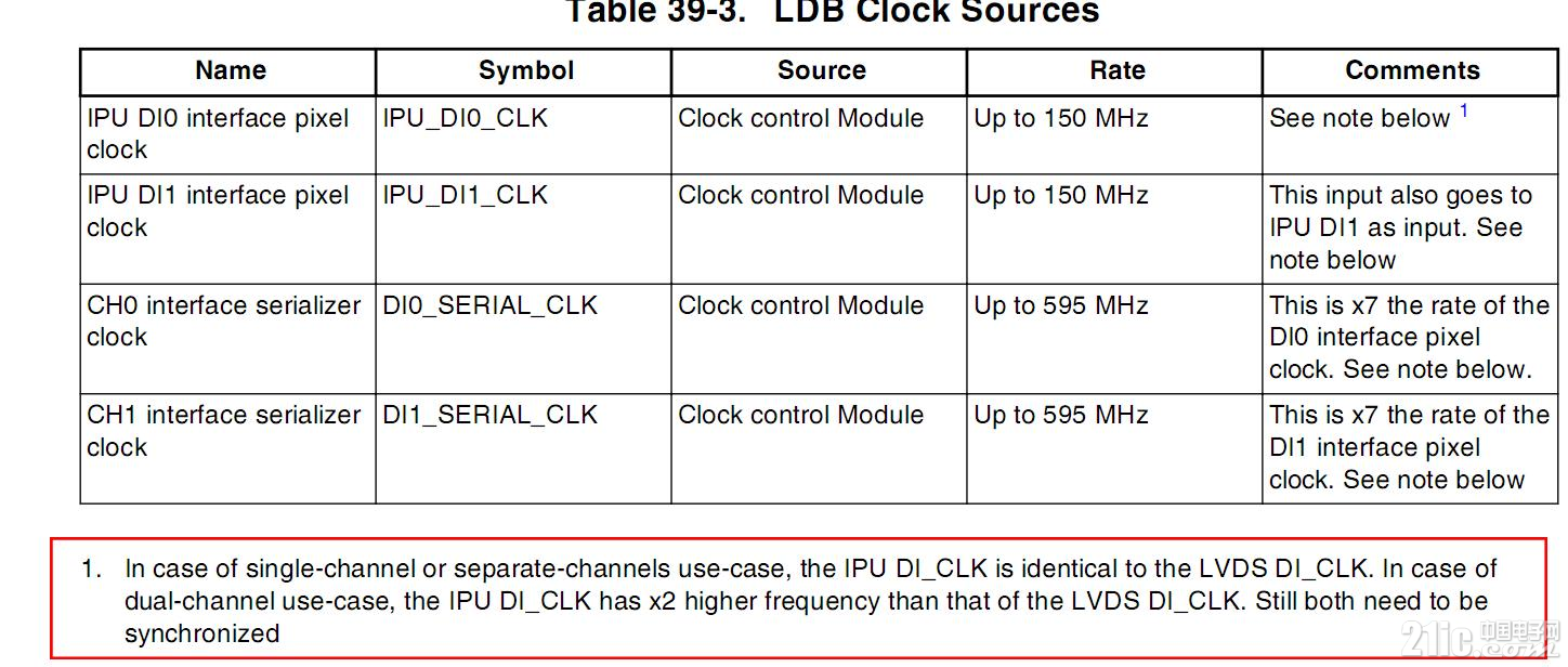

有一些客户有时会用到低分辨率的LVDS LCD在 i.MX6的平台上,例如320 x240的,但是在默认的Linux BSP并不支持低频率像素时钟的LVDS的输入。
问题:当客户移植 320x240的 LVDS LCD到android4.2.2上,发现pixel clock不正确,它总是38.9MHz,当设置更大的分辨率的时候是没有问题的,1024x768这个是可以正常使用的。在使用320x240的时候,clock需要的是6.4MHz。
以这个问题为例, 我们查看一下IPU & LDB clock 在 i.MX6 datasheet :
移植步骤如下所示:

2.修改 clock source of ldb module
Checking /arch/arm/mach-mx6/clock.c,we can find there are 3 ldb's clock source :
&pll5_video_main_clk, &pll2_pfd_352M,&pll2_pfd_400M,

默认的 pll2_pfd_352M ldb的源码中是作为clock source:
clk_set_parent(&ldb_di0_clk,&pll2_pfd_352M);
clk_set_parent(&ldb_di1_clk, &pll2_pfd_352M);
修改 clock source 为 pll5_video_main_clk
clk_set_parent(&ldb_di0_clk, &pll5_video_main_clk,);
clk_set_parent(&ldb_di1_clk, &pll5_video_main_clk,);
3.
配置 initial clock board-mx6q_sabresd.c
static struct ipuv3_fb_platform_datasabresd_fb_data[] = {
      { /*fb0*/
.disp_dev = "ldb",
.interface_pix_fmt = IPU_PIX_FMT_RGB666,
.mode_str = "LDB-XGA",
.default_bpp = 16,
.int_clk = false,
.late_init = false,
int_clk=false means LDB clock isfrom PLL2_PFD_352 or pll5_video_main_clk;int_clk=true mean LDB clock if from IPU.
