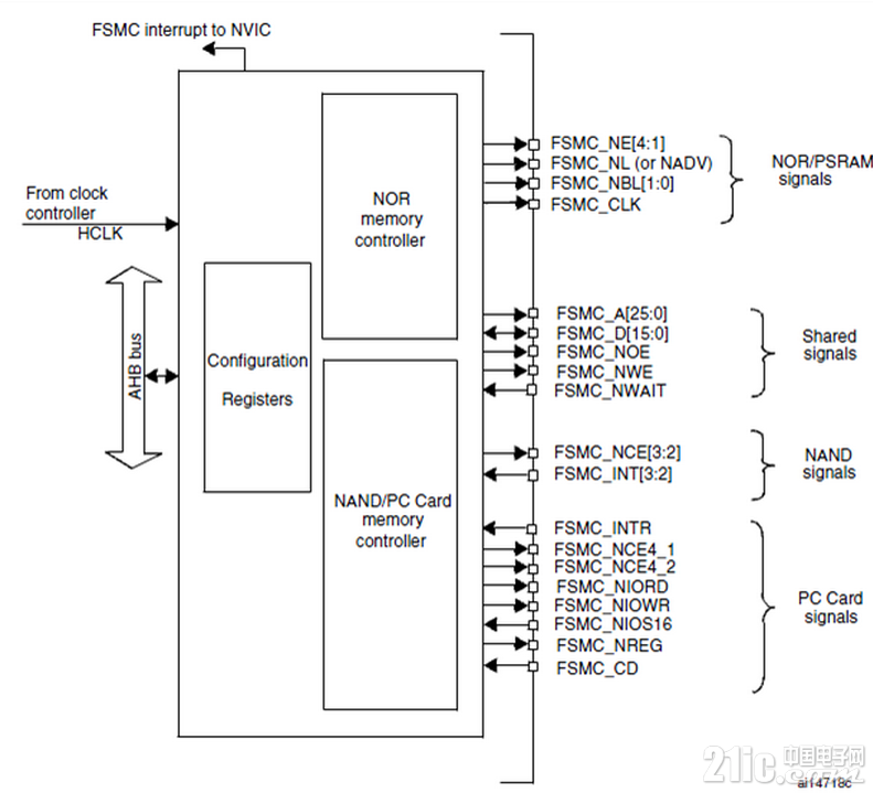

FSMC全称“灵活静态存储器控制器”。
FSMC 包括4个模块:
(1)AHB接口(包括FSMC配置寄存器)
(2)NOR闪存和PSRAM控制器(驱动LCD的时候LCD就好像一个PSRAM的里面只有2个16位的存储空间,一个是DATA RAM 一个是CMD RAM)
(3)NAND闪存和PC卡控制器
(4)外部设备接口
每个模块通过片选信号控制

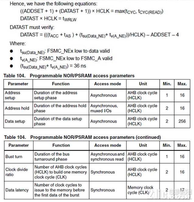

四:时序计算
设定值都是以Hclk为基本单位的
公式:
<i
现在没有完全弄明白的是,因为是异步模式,数据通过延迟一个HCLK通知给了对端,地址线上的信号怎么通知对端有效呢?
<img alt="" title="STM32 FSMC学习笔记" style="border: 0px; list-style: none; color: rgb(50, 62, 50); font-family: simsun; line-height: 20.9999980926514px; text-indent: 28px; background-color: rgb(242, 245, 247);">

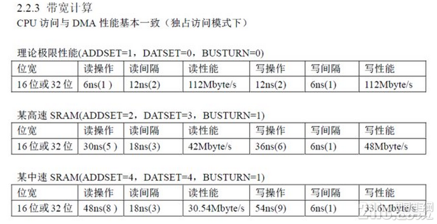

下面是一些资料上的数据,可以估算时间是否大概满足应用的要求:

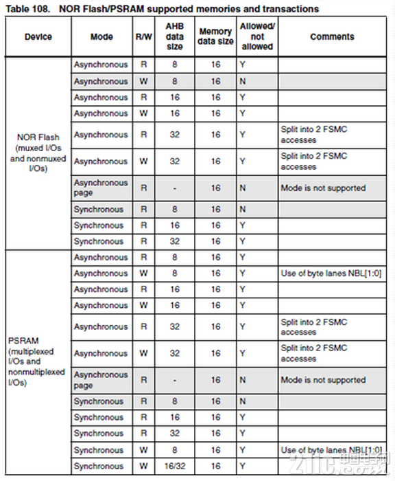

一些常见问题的FAQ:
1.STM32F103 FSMC是不是所有型号都有?
ANS:VC,VD,VE,ZC,ZD,ZE只有这几个型号有。
2.复用和非复用?
STM32的FSMC支持数据与地址线复用或非复用两种模式
非复用模式:16位数据线及26位地址线分开始用。推荐在144脚及以上的STM32产品上使用该模式。
复用模式:低16位数据/地址线复用。在该模式下,推荐使用地址锁存器以区分数据与地址。
若不使用锁存器:当NADV为低时,ADx(x=0…15)上出现地址信号Ax,当NADV变高时,ADx上出现数据信号Dx。
若使用锁存器:可同时在ADx上得到Ax和Dx。
FSMC中未使用的数据线或地址线可配置为GPIO
对于16位宽度的外部存储器,FSMC将在内部使用HADDR[25:1]产生外部存储器的地址FSMC_A[24:0]。因此,实际的访问地址为右移一位之后的地址。

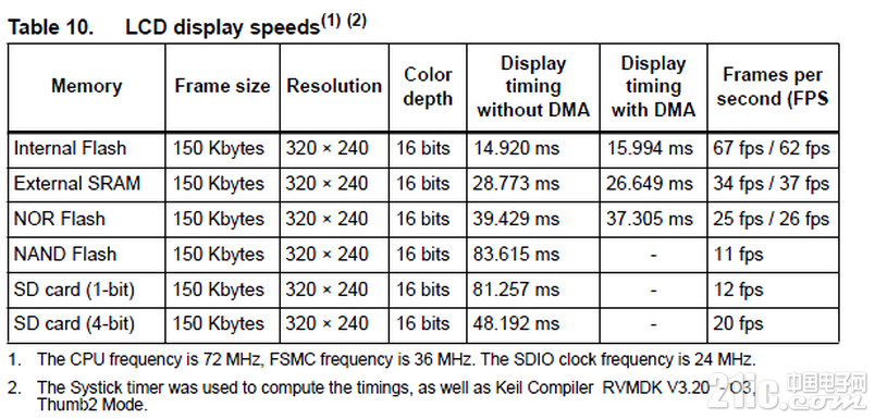

看了1天的英文资料和论坛,这是我总结出来的一些杂乱的信息,由于刚到嵌入式开发行列,底子太弱,所以先把这些保存下来,供以后使用。
下周一实验板就来了,估计花些时间调一下FSMC,再加上DMA的功能,希望能改善产品。
PS:纠结了 快一个礼拜。。终于搞定了,现在只需测一下性能,再加上DMA。最后测下DMA对CPU有多少开销就OK了!
