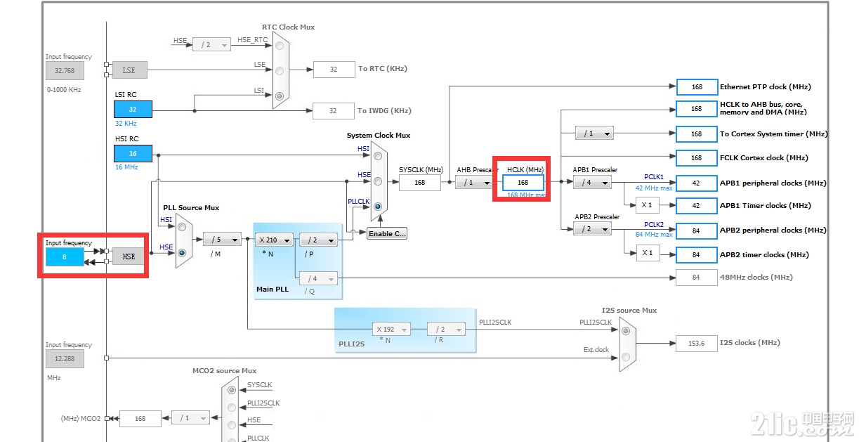

CPU:stm32f407zgt6
如下图,我在STM32F4Cube MX工具中。将RCC设置为外部时钟,8M。然后通过PLL倍频产生168M的系统时钟。
最后生成MDK的Project。
然后生成MDK的工程,有个地方我就不太明白了。
如下这个代码是工具产生的代码。我就想问下这条语句中:  HAL_RCC_ClockConfig(&RCC_ClkInitStruct, FLASH_LATENCY_5);
FLASH_LATENCY_5这个参数的选则是为什么?怎么来的?这个地方不明白?请各位大牛牛帮忙解释下。

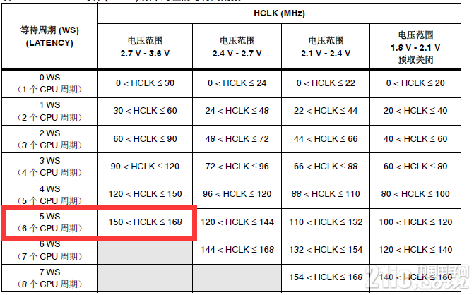

598330983| | 2015-10-19 09:39 | 只看该作者
那个是延迟时间的设定,应该是5毫秒吧。
huaiqiao|  楼主 | 2015-10-19 10:24 | 只看该作者
598330983 发表于 2015-10-19 09:39
那个是延迟时间的设定,应该是5毫秒吧。
我看了这个宏定义是#define FLASH_LATENCY_5                FLASH_ACR_LATENCY_5WS   /*!< FLASH Five Latency cycles     */
没理解啥意思?再说,弄这个参数有什么依据没有?
598330983| | 2015-10-19 11:28 | 只看该作者
那个翻译一下注释就是:闪存设置5个延迟周期。意思就是等待5个机器周期吧,跟延时函数一样吧。
huaiqiao|  楼主 | 2015-10-19 17:34 | 只看该作者
598330983 发表于 2015-10-19 11:28
那个翻译一下注释就是:闪存设置5个延迟周期。意思就是等待5个机器周期吧,跟延时函数一样吧。 ...
什么依据呢,我就不太明白了。为什么是5,不是6呢。有点不明白。
Ketose| | 2015-10-19 20:39 | 只看该作者
这个数据手册里有解释。
天灵灵地灵灵| | 2015-10-19 21:09 | 只看该作者
那个应该就是随便给个延迟,5是比较好听而已,你4,6,3,都可以吧。
天灵灵地灵灵| | 2015-10-19 21:10 | 只看该作者
这个就像你说,等一会儿,这一会儿是两分钟,还是三分钟,就是这个概念。
huaiqiao|  楼主 | 2015-10-19 21:18 | 只看该作者
Ketose 发表于 2015-10-19 20:39
这个数据手册里有解释。
您这么一说,我就知道了,感谢。
598330983| | 2015-10-20 22:13 | 只看该作者
5WS是6个CPU周期的延时,不是5个,楼上的有人说错了。
huaiqiao|  楼主 | 2015-10-20 23:27 | 只看该作者
呵呵,没关系哈。我找到怎么来的了。解决了我的问题了。感谢回复哈。
