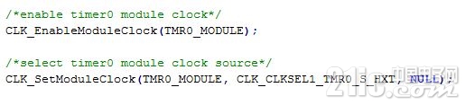

前一段时间做了使一个LED闪烁的实验,不过用的是自己写的粗略延时函数,想着用定时器来实现精确延时,顺便学习定时器的使用。
看到了这个函数,觉得使用起来应该会很方便,就做了个小实验,
使一个LED闪烁,间隔1秒,
但是下载之后LED一直在亮,就单步调试一下,发现其实是在闪烁,只不过频率很快,
这是用逻辑分析仪采的信号。
所以想请教各位,这种问题如何解决,谢谢。
NUC220
KEIL MDK511
pankration|  楼主 | 2015-11-21 10:44 | 只看该作者
这个问题已经搞定,原因是没有对Timer进行初始化

pankration|  楼主 | 2015-11-21 16:38 | 只看该作者
稳稳の幸福 发表于 2015-11-21 15:47
跟你写的时间,应该是设置单片机的主频在1MHz,才可以的,这样就是刚好一秒 了。 ...
很感谢你的回复,这个问题是由于忘记设置Timer的时钟源引起的

主频用了12M外晶振。如果是延时问题的话,那我只是在系统初始化的时候初始化了定时器的时钟,就可以正常工作了,这样是不是应该说明由于没有初始化定时器的时钟源,所以导致定时器工作异常,而与延时无关呢?

pankration|  楼主 | 2015-11-24 11:07 | 只看该作者
玛尼玛尼哄 发表于 2015-11-24 10:53
一般延时函数都是用的无符号 ,也就是二是无符号整数,即 unsigned int 范围是0~65535
因此你的超过了这个 ...
该函数的第二个参数应该是一个32位的无符号整数,应该不会超过的,一楼那个是官方提供的库函数。
这是在加完4楼代码之后执行的效果,TIMER_Delay(TIMER0, 1000000);用的这个函数。
