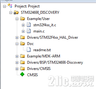

1、pack 中的程序都是只读的,要把它们复制出来,留下一个备份,去掉只读属性。
2、打开工程文件,Projects\STM32469I-Discovery\Examples\GPIO\GPIO_EXTI\MDK-ARM\Project.uvprojx

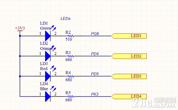

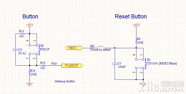

3、LED与KEY的原理图,可以得到分配的GPIO号
可以看到,LED使用的GPIO分别是G6、D4、D5、K3
按键使用:A0
