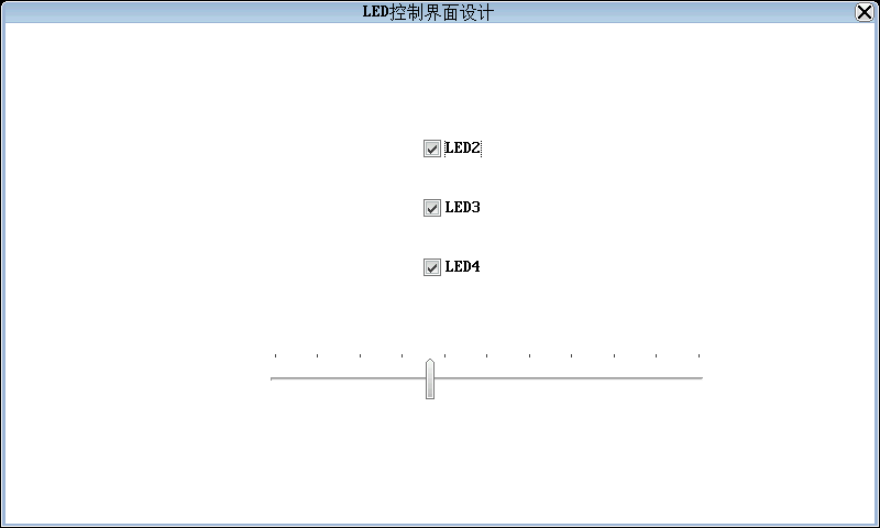

首先给大家展示实际的效果图。这个是进入界面的截图:

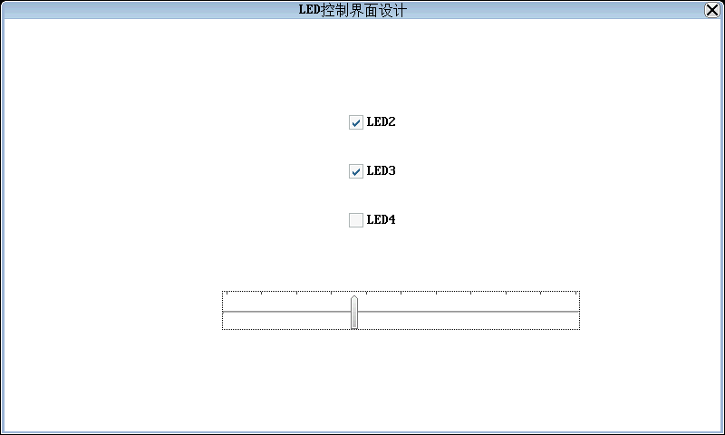

当点击上面的三个LED方框时,能够更改LED灯的状态:

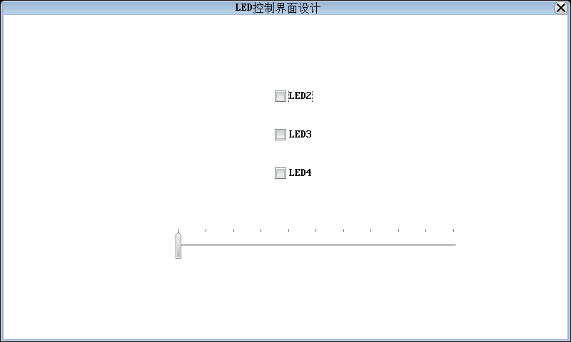

当点击下面的滑块的时候,会禁止上面的方框,并且以一定频率进行三个流水灯:
那么在这个里面所设计的STemWin界面就是这样的了:
